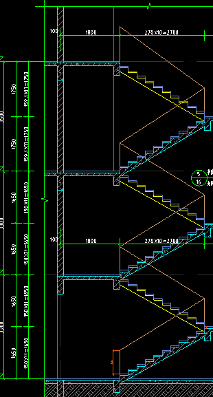

  • 樓梯上的構件需要分開套清單定額嗎
    平臺板和扶手以及梯段都要分開套清單定額嗎套清單
    您好,整體樓梯清單(包括直形樓梯、弧形樓梯)水平投影面積包括休息平臺、平臺梁、斜梁和樓梯的連接梁。當整體樓梯 與現澆樓板無梯梁連接時,以樓梯的最后一個踏步邊緣加 300mm 為界
    需要的所以是需要分開套用的
    您列清單可以參考  建設工程工程量清單計價規范 去編制列項的
    如下所示,清單分為:直行樓梯等(整體樓梯不含扶手,但含梯段、平臺、梯梁等)、扶手等其他構件
    梯段

  • 不用,一條清單中描述清楚就可以的。
