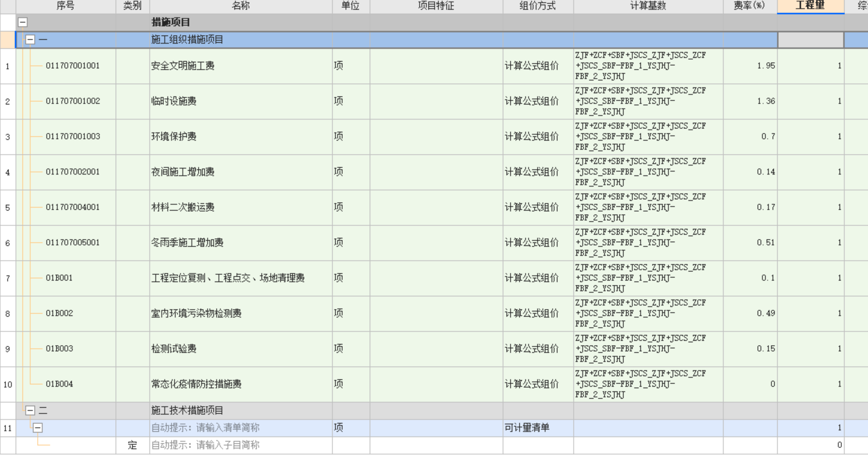

  • 綠化工程,里面套用了建筑定額,還有其他定額,取費是按照什么取費的
    建筑定額取費

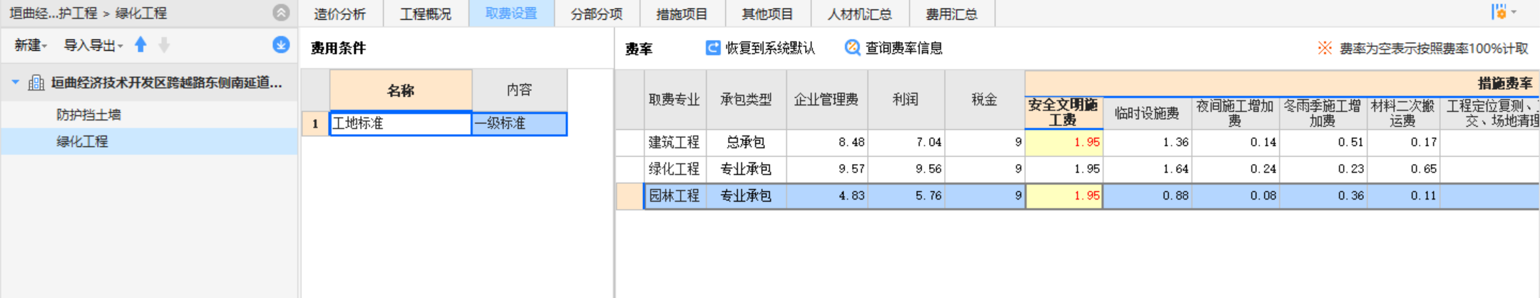

  • 設置為多專業取費,套啥專業定額按啥專業取費計取。
    2024-08-03 17:57:46
  • 可以按照不同專業分別取費.
