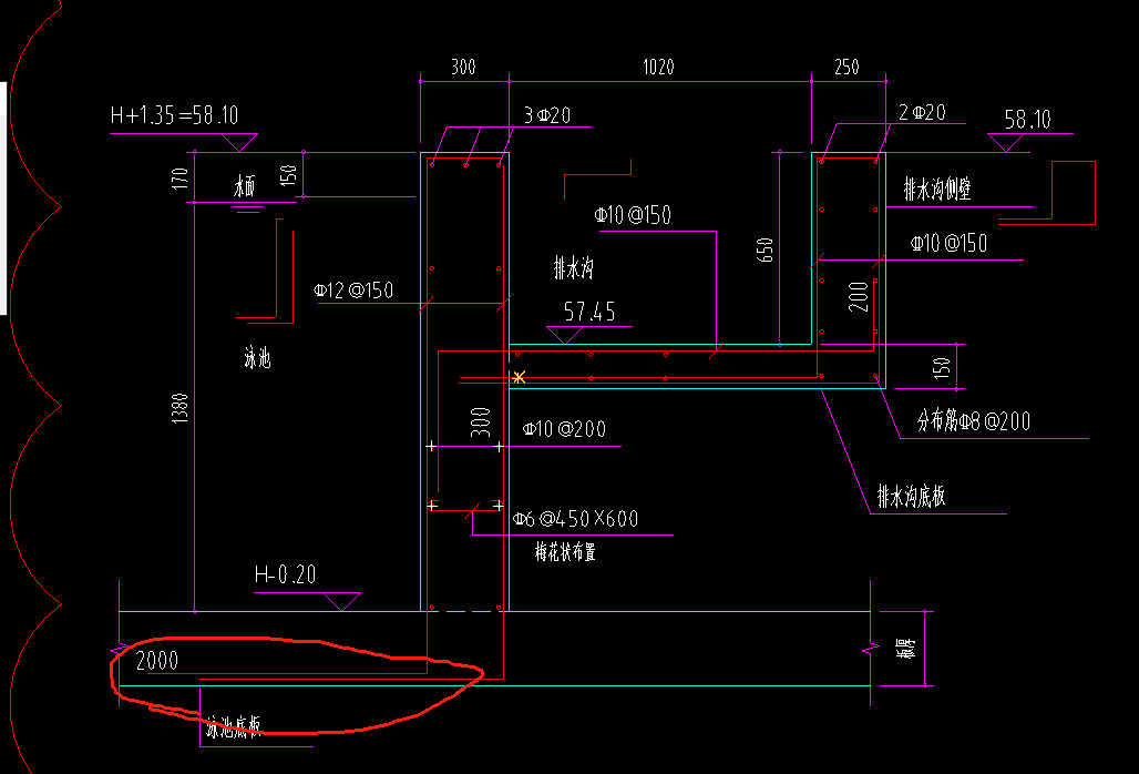

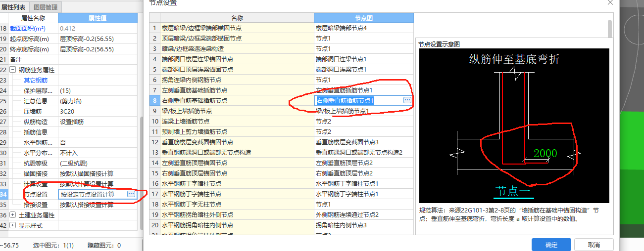

  • 這個墻插筋底部彎折同個方向的怎么設置,我在節點設置中設置了,但匯總后工程量沒變
    彎折

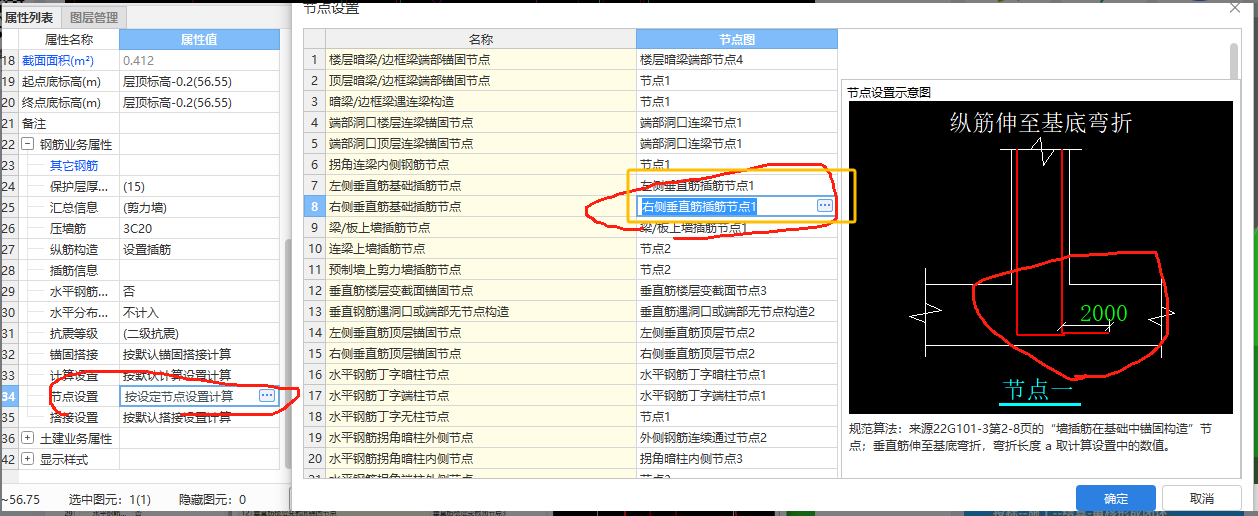

    插筋是否可以在構件節點設置上這樣設置
  • 方向不影響鋼筋量,只要長度輸入正確即可,檢查鋼筋三維是否;底板是否用筏板繪制的,如不是,則節點無法計算,請檢查下鋼筋三維是否按2000
    首次提交 2024-08-02 17:36:56  最近修改2024-08-02 17:48:15 (修改過1次)
  • 設置了,已布置的構件,刪除它,重新定義布置。匯總計算。才按改后的計算工程量的。
    [[[可以設置,但已布置的,要刪除。重新布置,才按改后的2000計算的。]]]
    首次提交 2024-08-02 17:38:22  最近修改2024-08-02 17:48:58 (修改過1次)
  • 算量,長度正確就行,方向無所謂
    2024-08-02 17:42:18
  • 左右側都要設置
    2024-08-02 17:48:53
