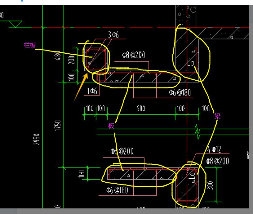

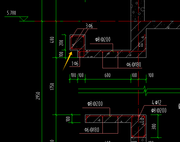

可以用異形挑檐定義,鋼筋信息自己編輯輸入。

這個(gè)集水坑如何繪制,用什么構(gòu)件繪制?
請問這個(gè)構(gòu)件用什么繪制
請問這個(gè)用什么構(gòu)件繪制?
這個(gè)構(gòu)件一般用什么繪制
請問一下專家這個(gè)構(gòu)件用什么繪制更合適
一種方法是用圈梁加現(xiàn)澆板,一種是異形挑檐,但是鋼筋量不一樣,板的會(huì)考慮錨固這些,請問用哪種繪制方法鋼筋量更準(zhǔn)確
