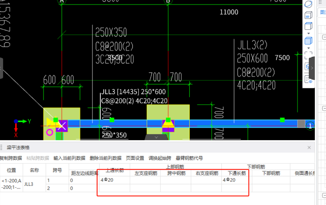

暴力摩托 2024-08-02 10:46:57 | 浙江省 土建 | 115查看 3回答
時光、背面 鉑金專家
答題: 27282 被贊: 20288

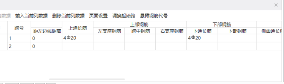

改當前跨的
2024-08-02 10:47:57
紅梅傲雪 鉑金專家
答題: 183762 被贊: 53954
如果梁跨上再沒其他信息
你們原位標注的就不需要再輸入信息的
2024-08-02 10:48:17
小雨 白銀專家
答題: 1682 被贊: 305
請正確理解…
讀圖:集中標注與原位標注
軟件:公有屬性與私有屬性
2024-08-02 11:18:12
