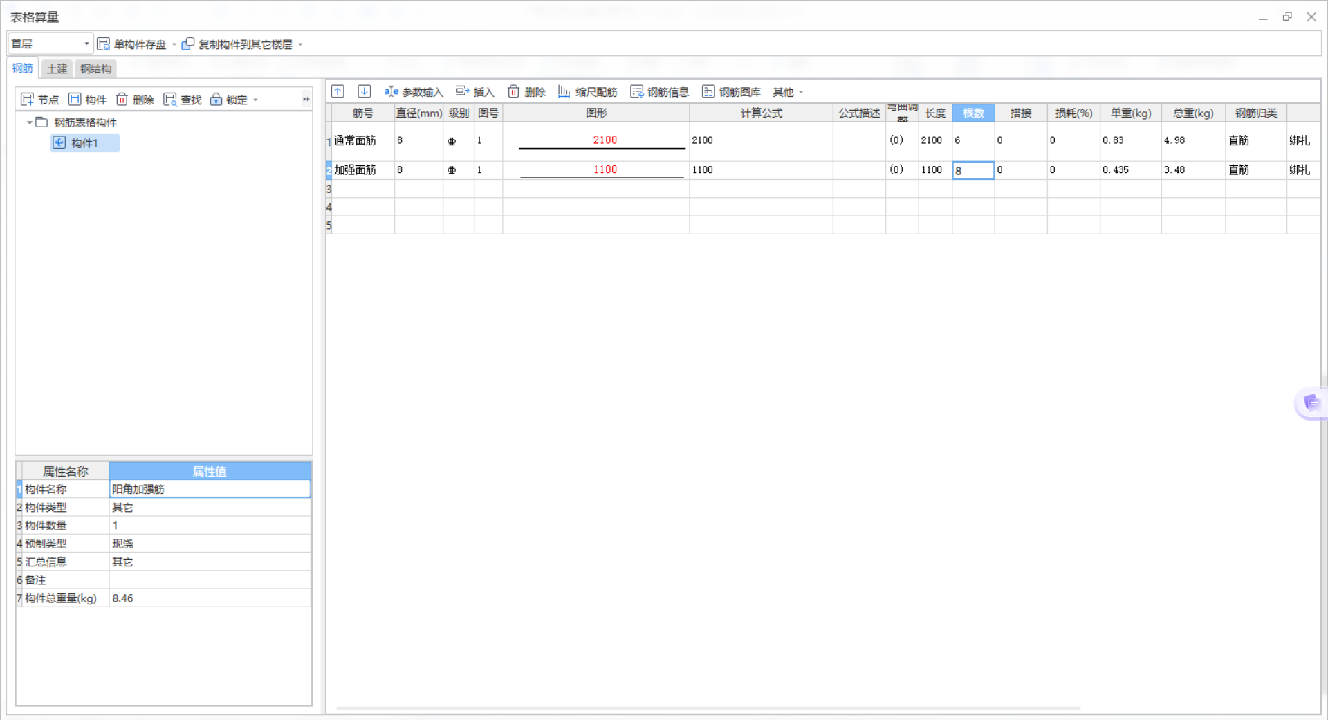

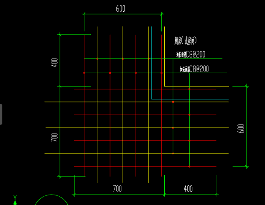

  • 老師們,這個陽角加強筋是直接在表格算量里面添加嗎?這個需要怎么算呢?
    通長
    圖中鋼筋信息是:通常面筋:C8@200, 加強面筋:C8@200
    2024-08-02 00:00:55 補充
    陽角
    2024-08-02 00:02:51 補充
    我的這個長度輸入正確嗎? 通長面筋我是在 1100的基礎上兩邊再加了500mm
  • 用板主筋定義按自定義范圍布置
