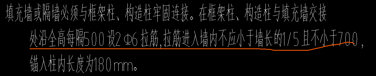

  • 請問這個其他拉結筋按墻長的1/5和700取大值怎么再軟件里面設置啊?
    拉結筋
    先按700長的定義,局部 的長墻手工調整一下長度
    2024-08-01 15:44:27
  • 一般這樣的就是按700設置的
    特長的墻體中間一般也加了構造柱了,所以,一般也是700了
    首次提交 2024-08-01 15:44:55  最近修改2024-08-01 15:45:50 (修改過1次)
  • 只能設置固定值
    2024-08-01 15:45:02
  • 生成砌體加筋,長度先按700
    2024-08-01 15:49:05
