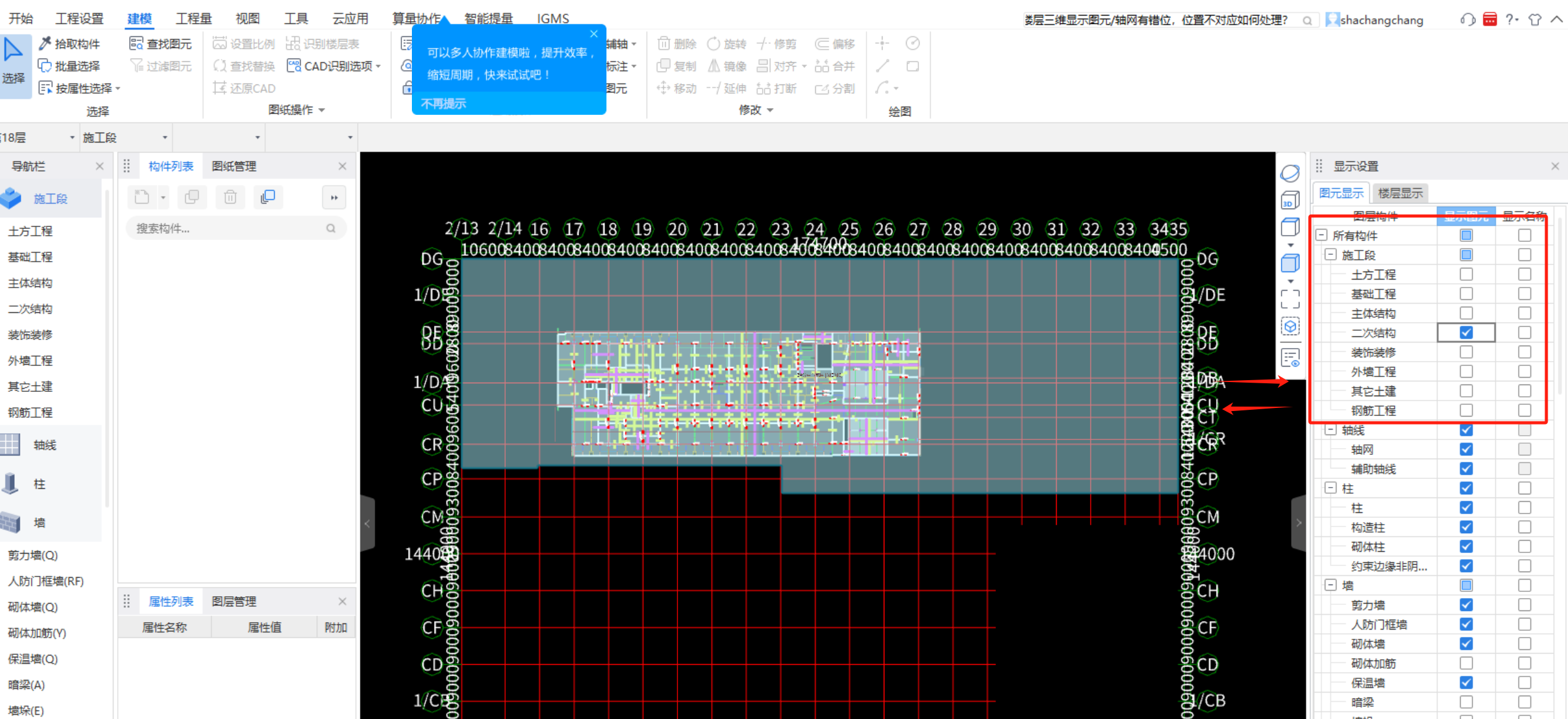

  • 步驟一:先在左側(cè)導(dǎo)航樹下的“施工段”類型中,新建需要的施工段類型。如圖:

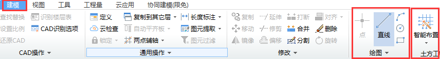

    步驟二:通過直線/三點(diǎn)弧/圓/矩形/智能布置的方式繪制施工段范圍。如圖:

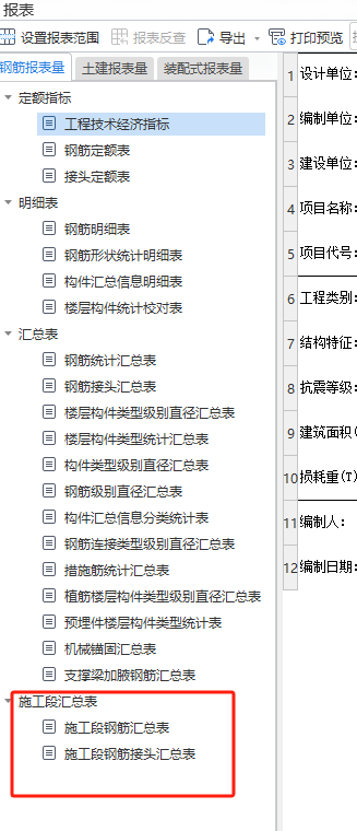

    步驟三:直接點(diǎn)擊繪圖界面的【施工段提量】進(jìn)行查看;或者點(diǎn)擊【查看報(bào)表】---鋼筋報(bào)表量/土建報(bào)表量---施工段匯總表/施工段匯總分析表分別進(jìn)行查看即可(施工段提量/查看報(bào)表前GTJ2021/GTJ2018需要先匯總計(jì)算,GTJ2025若給“實(shí)時(shí)計(jì)算”打勾,則不用匯總計(jì)算)。如圖:
