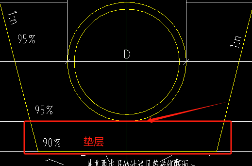

  • "管道開挖深度與管道埋深"的區別是什么?如圖井面減井底應該算哪種?為什么?求解
    因為墊層不算井深,此大樣管底就是墊層,所以我按井面減井底得出來的高度考慮支護,但這應該算管道開挖深度還是管道埋深井深
    開挖深度是到墊層底標高的。是管埋深+墊層厚度的。
    2024-07-31 16:14:21
  • 管道開挖深度是到墊層底,管道埋深是到墊層頂(管下口)
    2024-07-31 16:15:34
  • 一般管道埋深是指管道頂至地面的深度;管道開挖深度是指地面至管道墊層底的深度。
    2024-07-31 16:17:16
