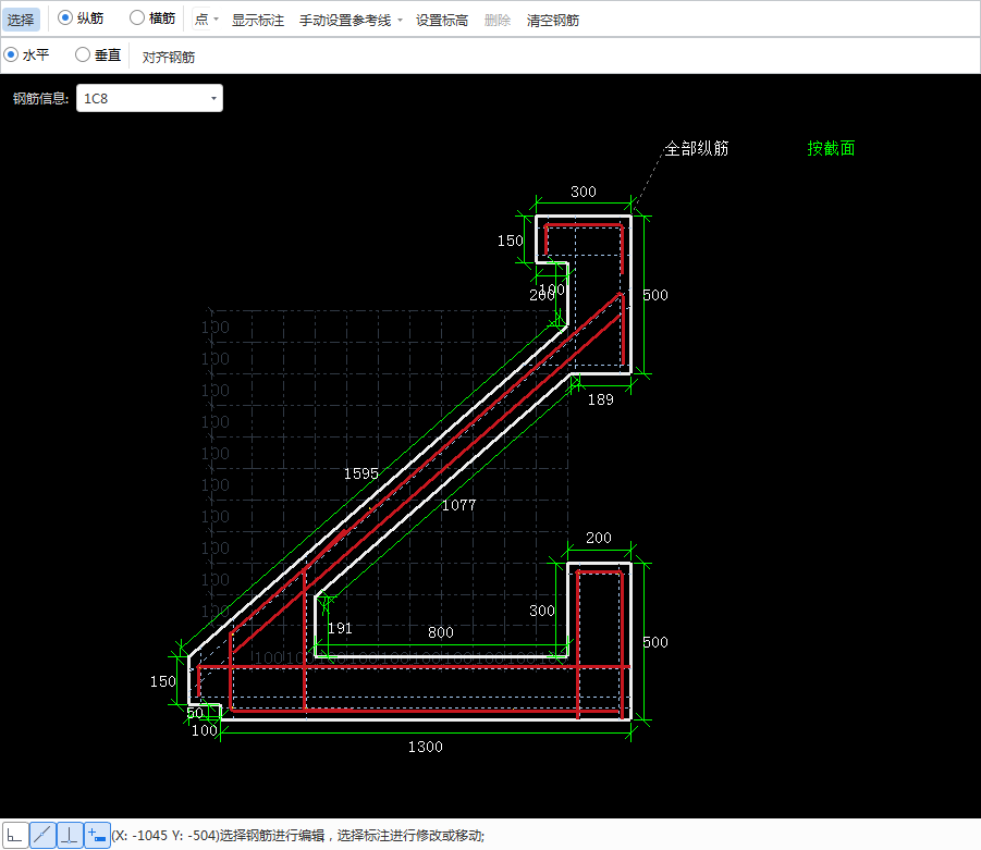

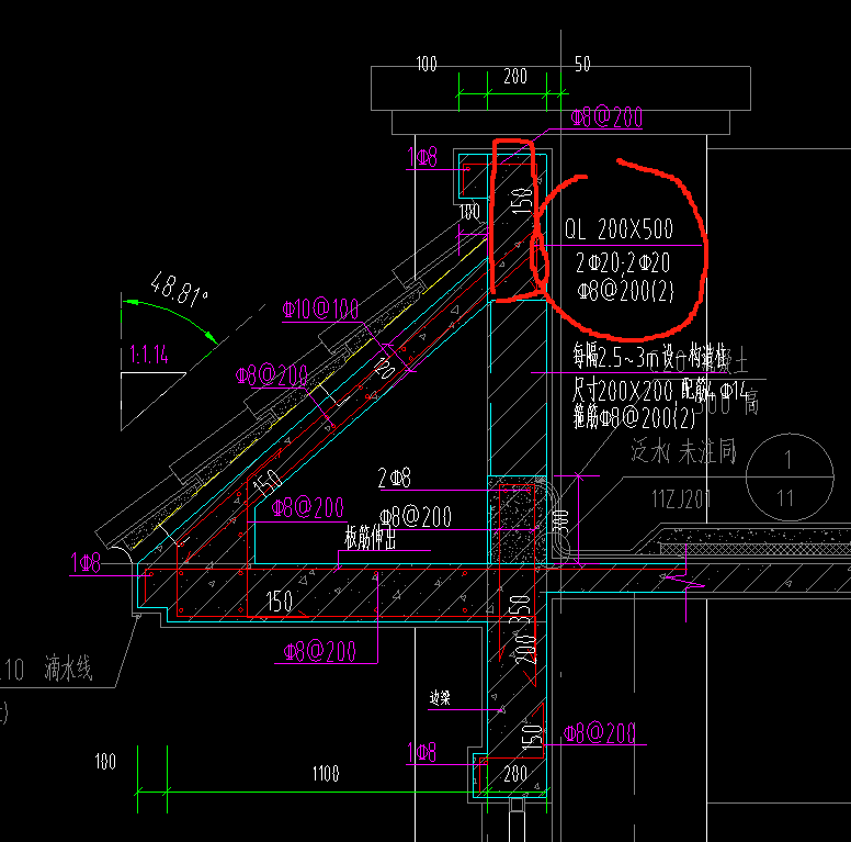

  • 這個圈梁已經用自定義畫出來了,還需要重新畫一個圈梁上去嗎
    梁上
    畫出
    需要,這個只是大樣鋼筋在圈梁錨固,不是圈梁的鋼筋
    2024-07-30 14:58:00
  • 用梁繪制
    2024-07-30 14:57:55
  • 不用,直接編輯鋼筋設置,如再畫上是重疊了
