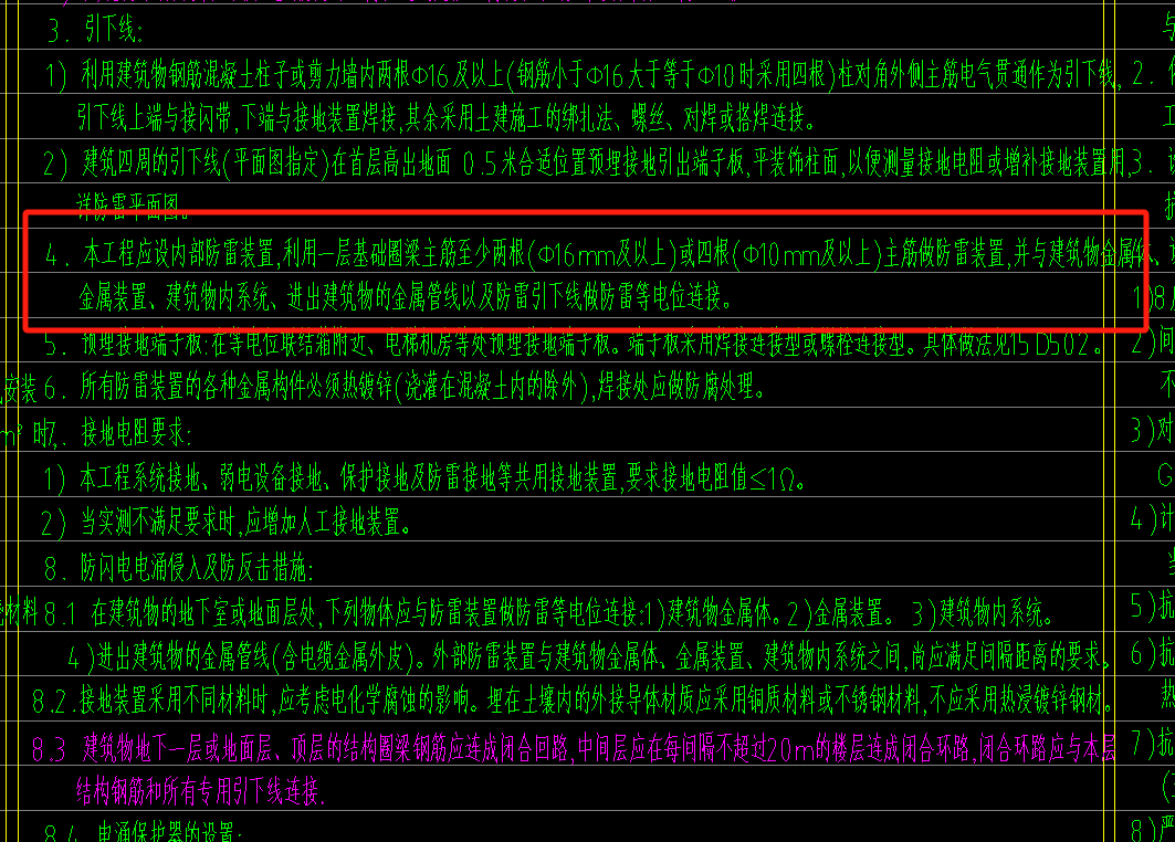

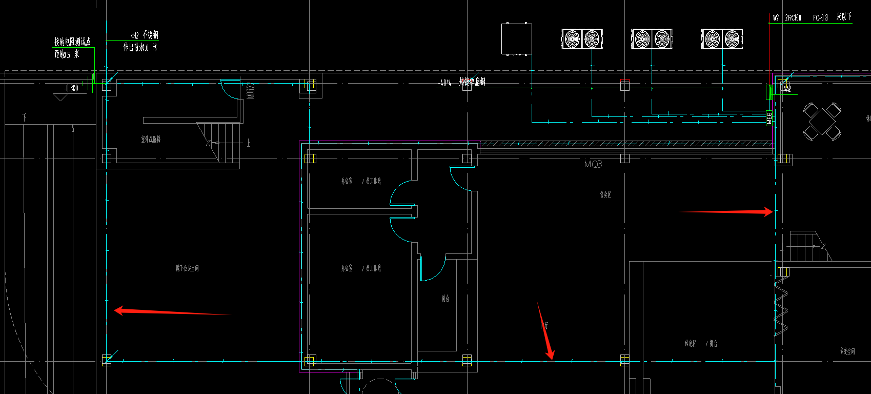

  • 平面圖上指的是說明里的用基礎圈梁主筋作防雷裝置這一項嗎?
    這個是接地極嗎,計算的時候應該怎么計算?按米計算嗎,套清單定額的時候應該套什么?基礎圈梁主筋
  • 是的
    回答正確請采納并點贊,因為每一個專家都是免費服務
    2024-07-30 14:06:19
  • 首先這個不是接地極 接地極是一個點位 是用大錘往下砸的那個 一般是鋼管 然后他連接的可能是扁鋼   你這個是均壓環  套避雷網均壓環那項 這里你還需要套一個柱主筋跟均壓環焊接的項  這里需要注意的是 不需要乘以2  定額是按兩根鋼筋考慮的
