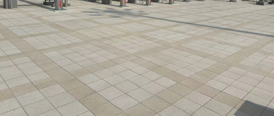

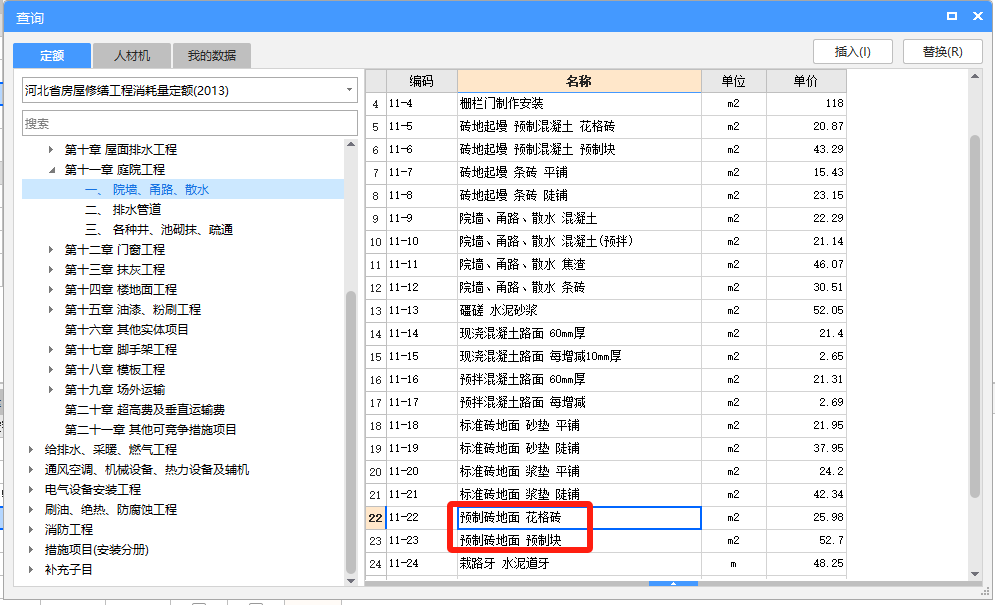

  • 站內鋪磚更適合套哪個定額呢
    站內鋪設300*300地磚 下面兩個定額更適合哪個呢
    11-22分析出來水泥磚200*200的
    11-23分析出來人行道板500*500的套哪個定額定額
  • 就是11-22合適

  • 11-22,主材含量要按現(xiàn)在的規(guī)格換算
