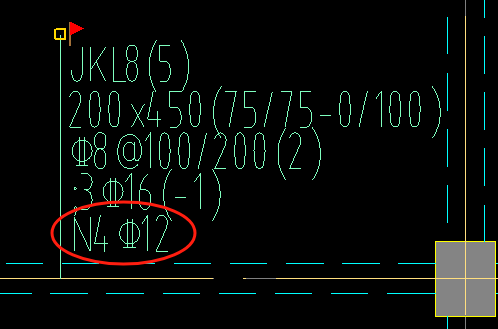

  • 請問梁的抗扭鋼筋應該怎么計算長度?必采納
    端柱
    有計算公式嗎?越詳細越好,謝謝
    2024-07-29 16:39:49 補充
    是不是梁凈跨長+兩端柱子截面-2*保護層+15d呢?
    不能直錨固時   是梁凈跨長+兩端柱子截面-2*保護層+15d*2
