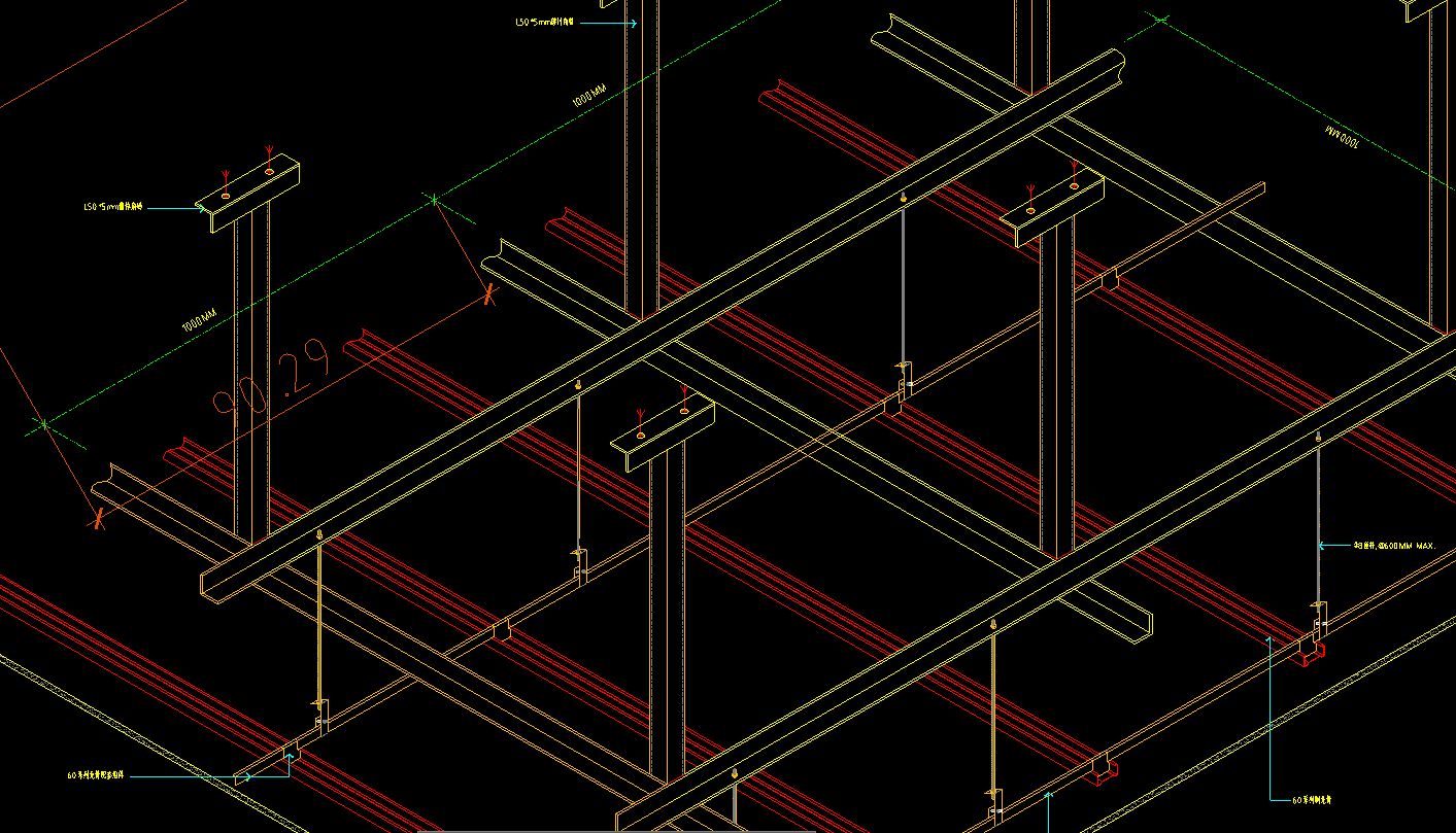

  • 請(qǐng)問(wèn)這個(gè)轉(zhuǎn)換層每個(gè)平方重量是多少?角鋼是50mm*50mm*5mm,綠線是1米

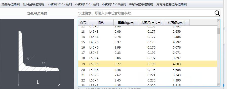

  • 按各種型鋼要求分別計(jì)算重量
    2024-07-29 15:40:03
  • 先區(qū)分規(guī)格計(jì)算出各規(guī)格鋼材的長(zhǎng)度,再查理論重量;
    算出總重量后/總面積=每平米的重量。
