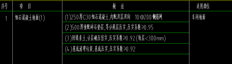

  • 首層一般沒有結構板圖,看做法表,首層地面做法就是你要計算的量,無地下室的話,一般是素土回填夯實,然后做墊層(碎石或者其它做法),面層是混凝土的,類似下圖房心回填
