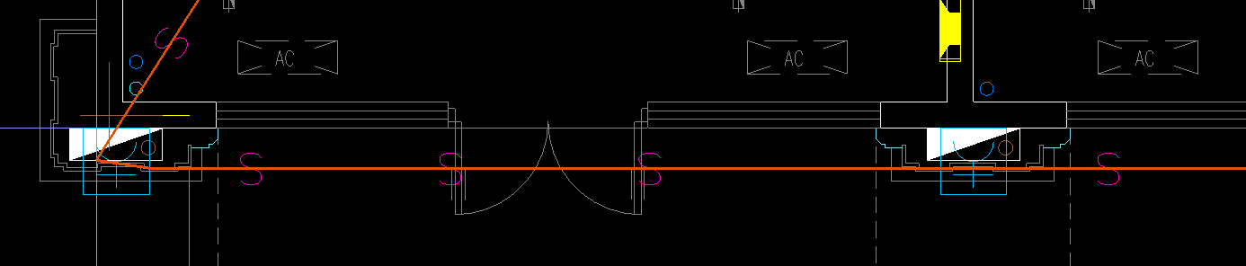

一根立管
2024-07-29 14:51:12
老周 專家
答題: 2223 被贊: 760
暗配管是需要一進一出兩根管的,如果是明配管,在上面可以設一個接線盒,那樣就只需一根引下了。
