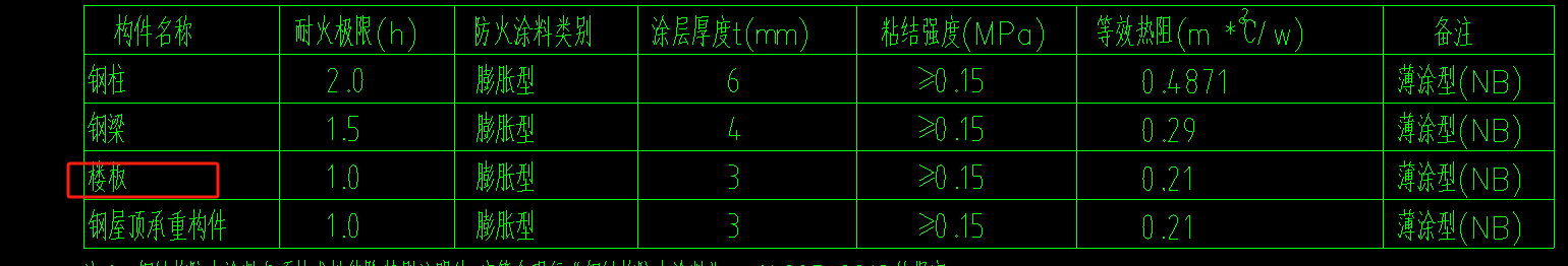

鋼結構屋面拉條需要防火涂料嗎
屋面的夾心彩鋼板需要算防火涂料嗎
這個需要做防火涂料嗎?工程量就是屋面的面積嗎?
這個樓板是包括彩鋼板屋面嗎?屋面需不需要涂防火漆
鋼結構鋼梁上表面與組合樓板接觸處需要刷防火涂料嗎?
