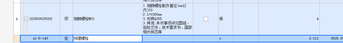

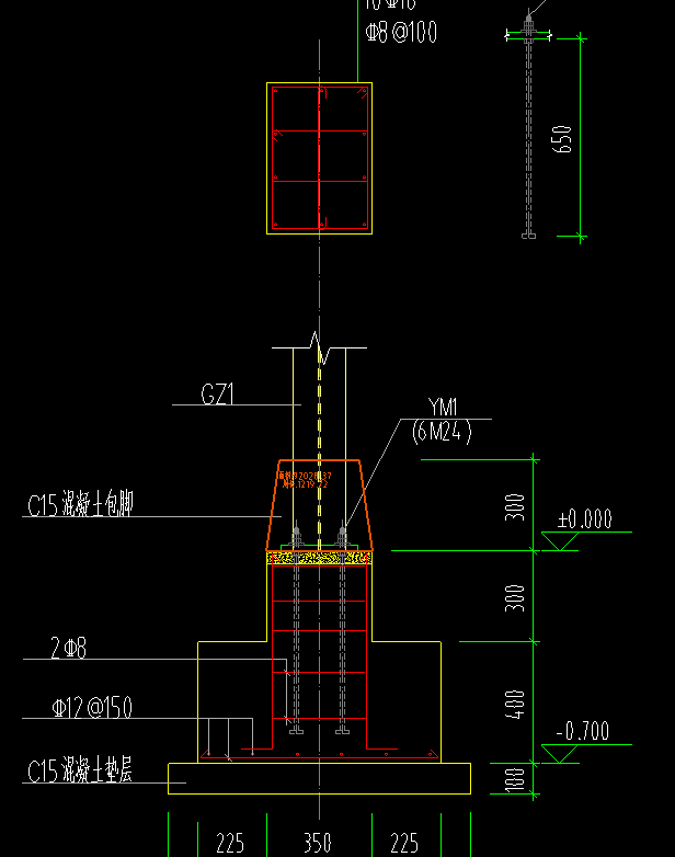

  • 麻煩問一下柱腳螺栓怎么計算?

  • 手工點個數計算
    2024-07-29 11:42:02
  • 一般按預埋螺栓計算腳螺栓

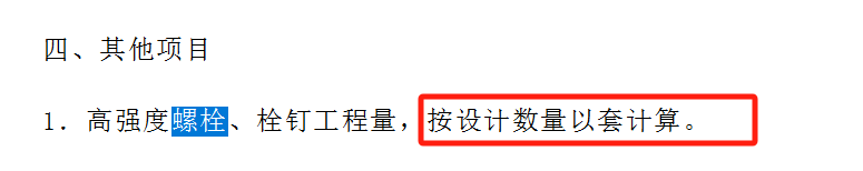

  • 你好,清單按照根數計算,定額按照根數計算除具體的重量就可以。
