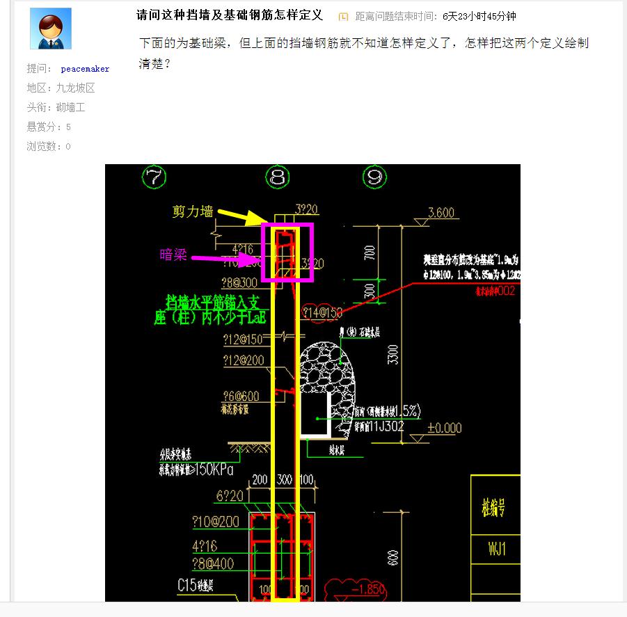

  • 請問這種擋墻及基礎鋼筋怎樣定義
    下面的為基礎梁,但上面的擋墻鋼筋就不知道怎樣定義了,怎樣把這兩個定義繪制清楚?

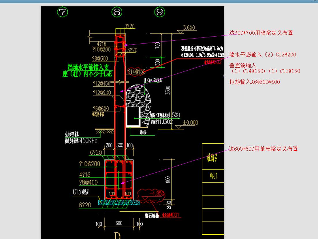

  • 該墻配筋其實很簡單,墻的鋼筋豎向縱筋內側c12-150外側c14-150,水平鋼筋C12-200,拉筋c6-600梅花布置。

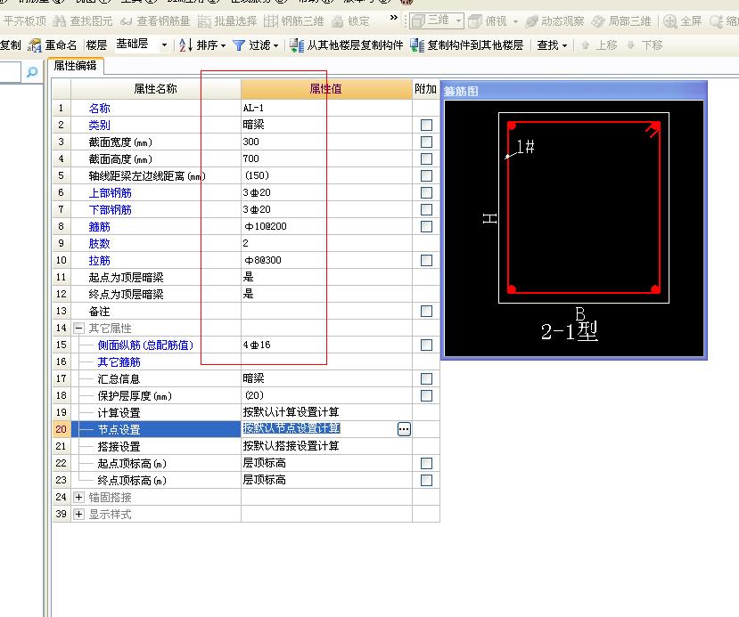

    下部基礎梁,上部暗梁,分別定義布置即可

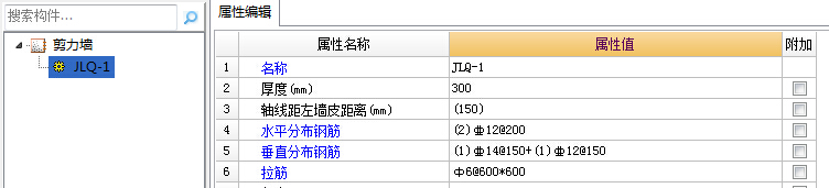

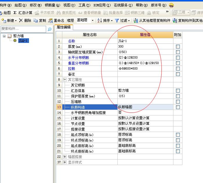

  • 剪力墻定義如下
    基礎梁
    剪力墻上面是梁,單獨畫即可。
