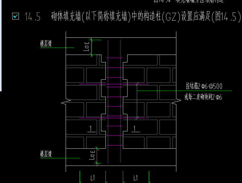

門邊構造柱一般是多高,是層高嗎 還是和門等高 還是其他?
鋼筋撐起半邊天 鉆石專家
答題: 154560 被贊: 49166
一般是層底到層頂 如果構造柱頂有框架梁時,軟件自動按錨固到框架梁計算的,是沒有問題的

錨固至框架梁
