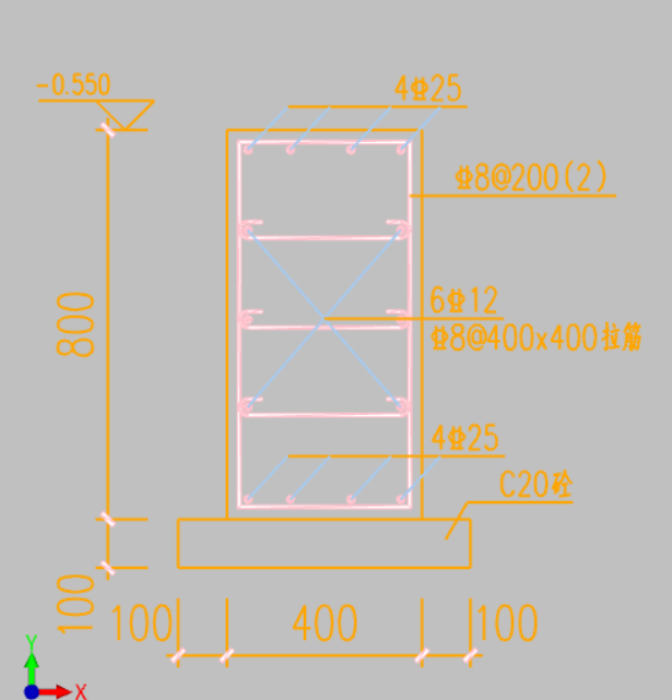

  • C8-400*400在廣聯(lián)達(dá)拉筋那里可以設(shè)置成C8-400/400嗎
    拉筋
  • 拉筋里輸入
    2024-07-25 18:05:48
  • 不是,就按400*400去設(shè)置
    如果軟件里無法輸入直接輸入400就可以了
