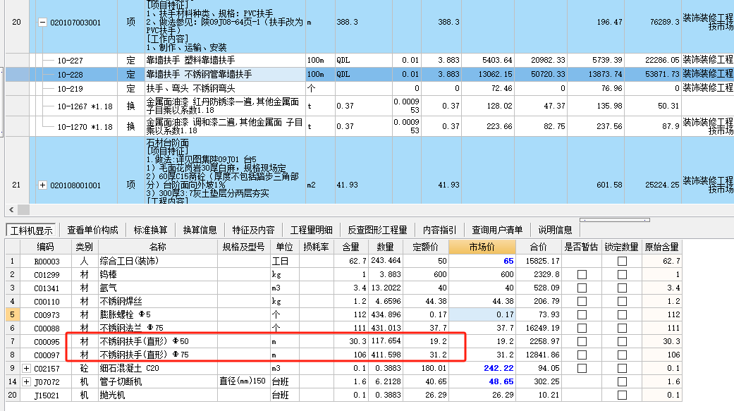

    現場用φ50*3的,套10-228,子目里面把φ75換成φ50,那另一個φ50含量30米的怎么處理,為什么10-228里面會有兩個型號的扶手材料

  • 定額消耗量中粗的是立管,細的是橫管。現在多為成品金屬欄桿,很少現場制作。

  • 你好,你這個只需要套取10-228就可以,這個不同規格的是扶手及與墻體連接部分的。
