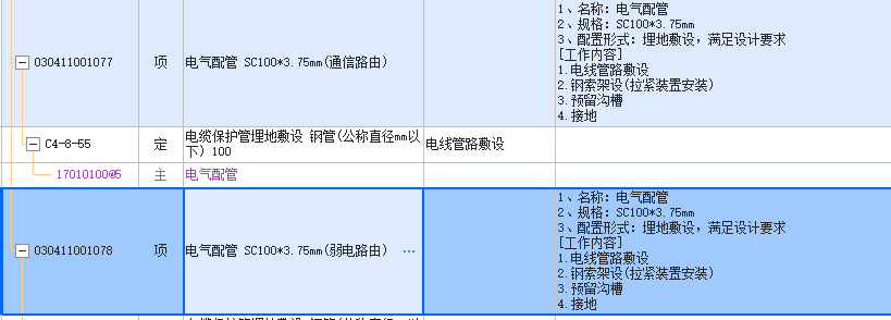

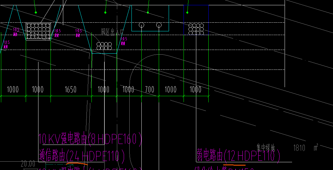

  • 請問HDPEφ110埋地電線管等于SC100*3.75mm嗎
    線管
    電線管
  • 不是一個東西,HDPE是塑料管,SC是鋼管,鋼管要比塑料管貴的多。如果滿意請采納并點贊,謝謝~
    2024-07-25 14:41:47
  • 就管徑來說基本一樣
    2024-07-25 14:48:52
  • 規(guī)格差不多,但塑料管不能套鋼管的子目。
