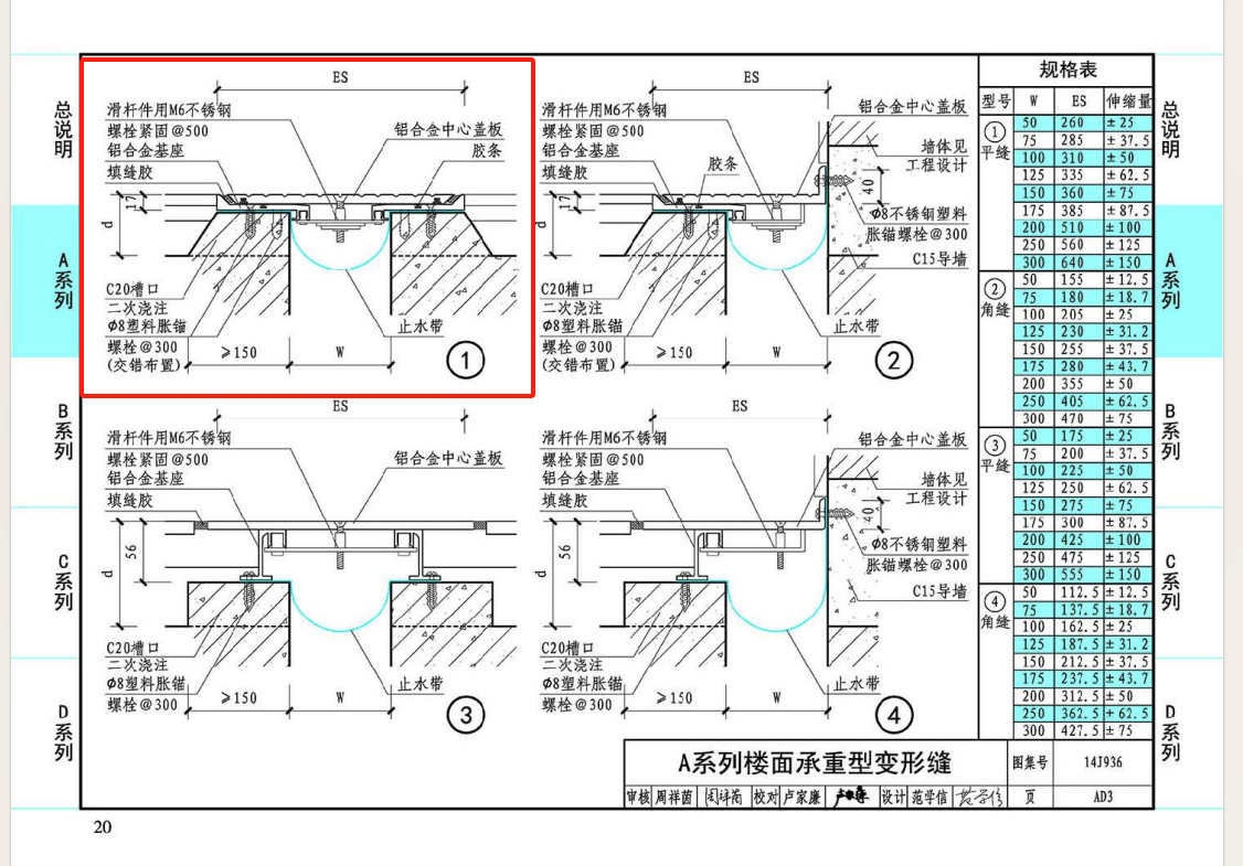

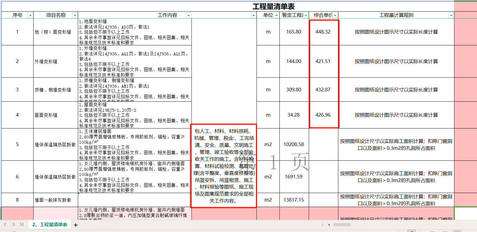

請教大神,我這個綜合單價報價合適嗎(含措施,稅,吊籃)?變形縫寬度暫定為310.

請問老師,這個墻面變形縫(做法1+做法4),該套哪些定額呢?北京地區。
