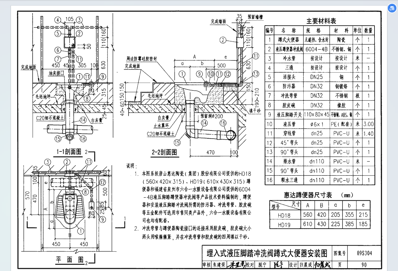

  • 根據計算規則,下面的圖例中給水管要計算到具體什么位置--計算到12還是13
    給水管道工程量計算至衛生器具(含附件)前與管道系統連接的第一個連接件(角閥、三通、彎頭、管箍等)止
    衛生器具
    11就結束了  但是14要算
    但是11之前的管件都可以不計算了   包含了。
    包括液壓開關也包含在部件里面 不單獨計取了
    管道工程量
    首次提交 2024-07-24 15:00:22  最近修改2024-07-24 15:50:07 (修改過2次)
  • 給水管長度尺量到水平的(11),(12)左邊那個。
