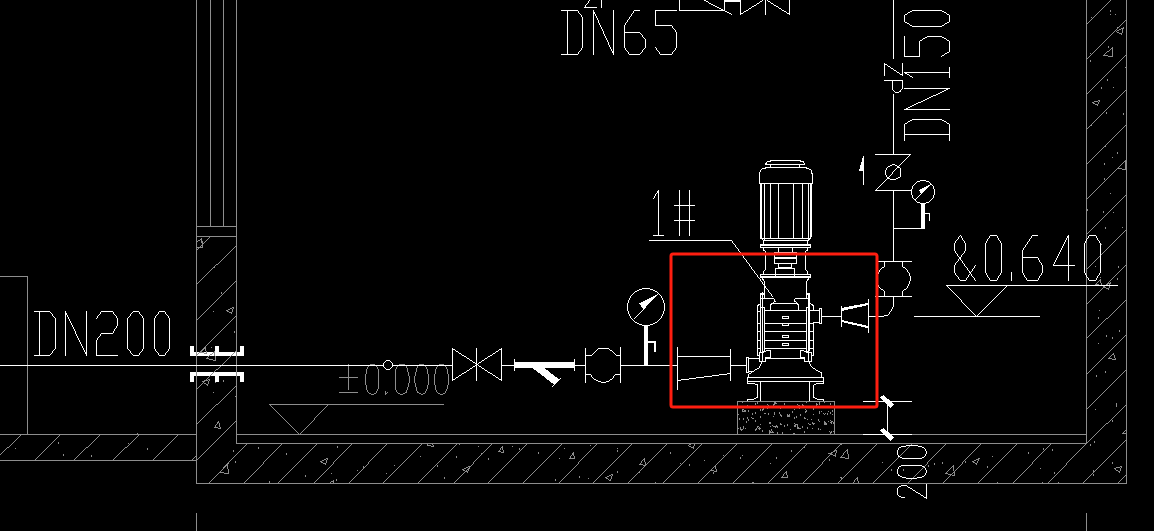

  • 請教各位老師,異徑管連接到泵的一小段管徑怎么確認(rèn)
    管徑
    1、管道計算不扣除管件、閥門所占長度,異徑管那段按照大口徑規(guī)格計算管道長度,管件另外單獨計算。
    2、連接泵進(jìn)、出口的異徑管,也就是泵的口徑,需查看設(shè)計采用的泵型號,通常泵的進(jìn)口比出口大一個等級,比連接的管道小一個等級。
    3、比如圖中,泵的進(jìn)水口是DN150出口DN125,那么泵進(jìn)水端的偏心異徑管是DN200*150,泵出水端的同心異徑管是DN150*125
