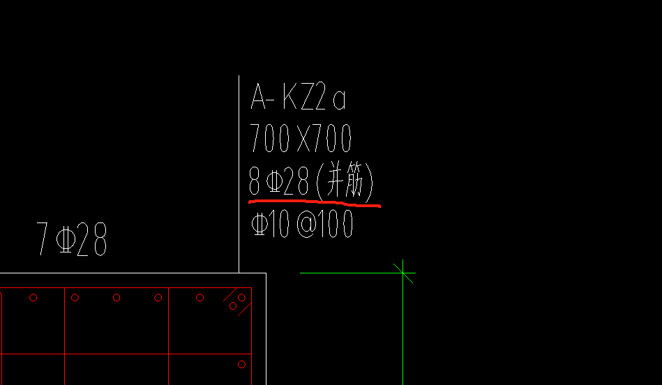

  • 這個是啥意思柱角筋
    角筋

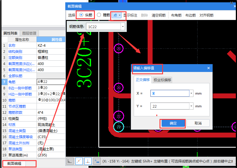

  • 柱并筋/雙角筋/三個角筋操作視頻鏈接:https://jzkt.fwxgx.com/courses/22914/videos/125496/play
    步驟一:點開柱【屬性列表】下面的【截面編輯】。
    步驟二:選擇里面的“縱筋”和“點”功能。
    步驟三:鼠標左鍵放到可以捕捉到點的位置,再按鍵盤上的Shift鍵不放,點一下鼠標左鍵彈出輸入偏移值彈框,輸入偏移距離布置即可。如圖:
    柱角

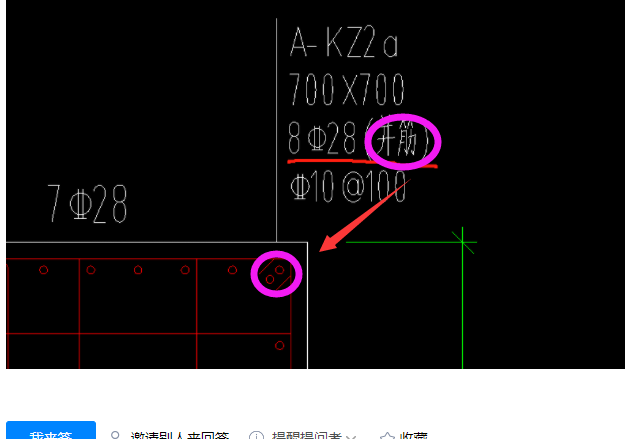

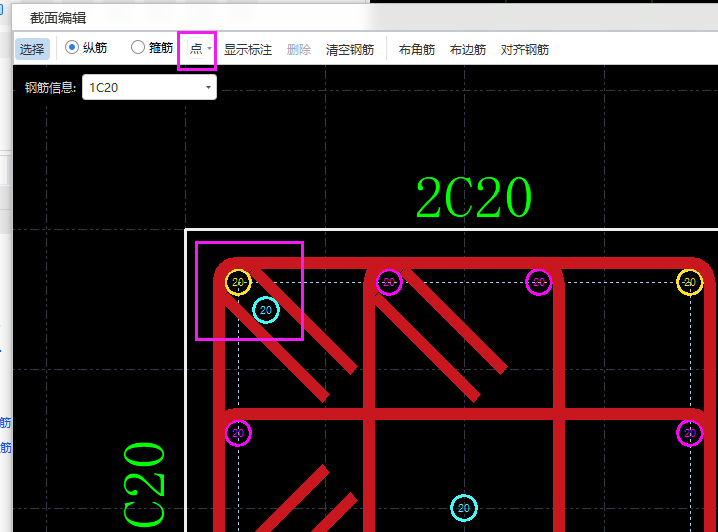

  • 是并筋,截面編輯用點布置上
    2024-07-23 10:24:56

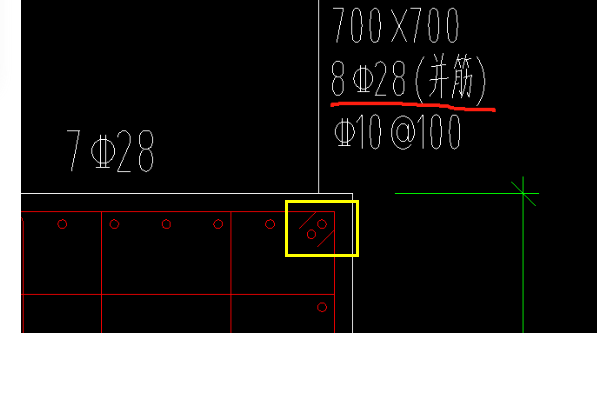

  • 4個角筋旁邊還各有一根鋼筋,截面編輯 里 點畫
    答疑解惑廣聯達服務新干線
    2024-07-23 10:28:40
  • 你好,就是并筋。看圖。就是這個位置。建筑行業快速問答平臺-答疑解惑
