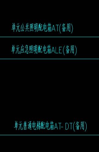

  • 請問這三個回路是不是不需要計算
    回路
    2024-07-23 08:29:42 補充
  • 備用的  圖紙中不畫出線路,不用計
    2024-07-23 08:19:31
  • 備用的回路,無配線規格、路徑,不需要計算配管、配線
    2024-07-23 08:20:58
  • 這些備用回路都要計算,主回路和備用回路都已敷設線纜,都要計算。
    2024-07-23 08:36:46
