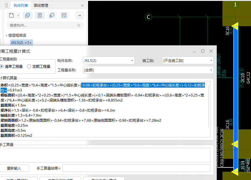

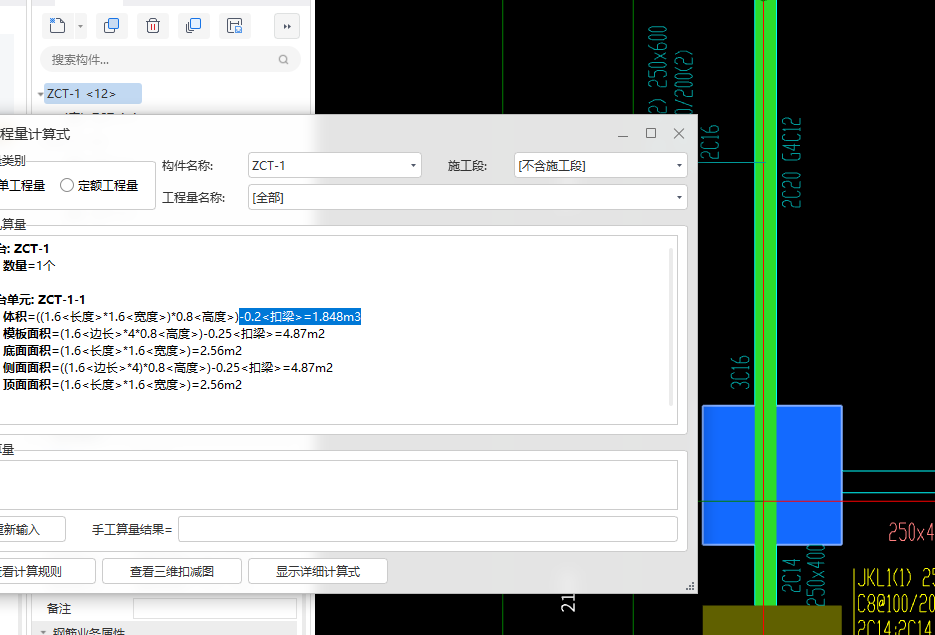

    如下圖:圖形算量中,統計梁的工程量,軟件默認扣除了與樁承臺重疊部分。統計樁承臺的工程量,軟件默認扣減與基礎梁重疊部分。那這部分工程量豈不是算掉了?
    樁扣減
    梁設置成基礎聯系梁試試。
