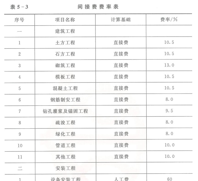

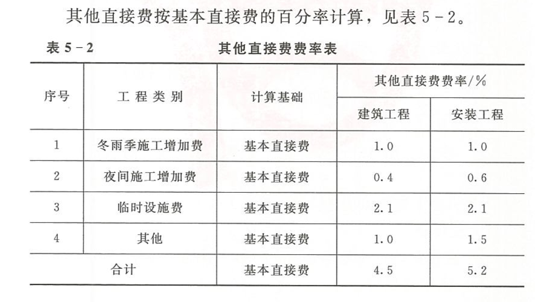

    1. 房屋建筑工程按照直接費1.5%
    2. 其他施工臨時工程:(直接費+房屋建筑工程費)*1%
    3. 安全生產(chǎn)措施費:(直接費+房屋建筑工程費+其他施工臨時工程)*2.5%
    4. 文明施工措施費:(直接費+房屋建筑工程費+其他施工臨時工程)*0.5%
      以上取費是否正確?什么條件下取文明施工措施費?
