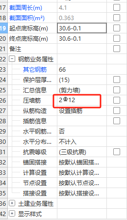

在壓墻筋里輸入,注意水平筋要扣減一道
2024-07-19 15:04:16
楊多肉 專家
答題: 804 被贊: 249
在壓強筋里輸入

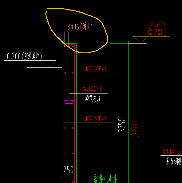

綠色及藍色框里的勾住水平和縱向鋼筋的部分如何在剪力墻鋼筋設置中修改?
