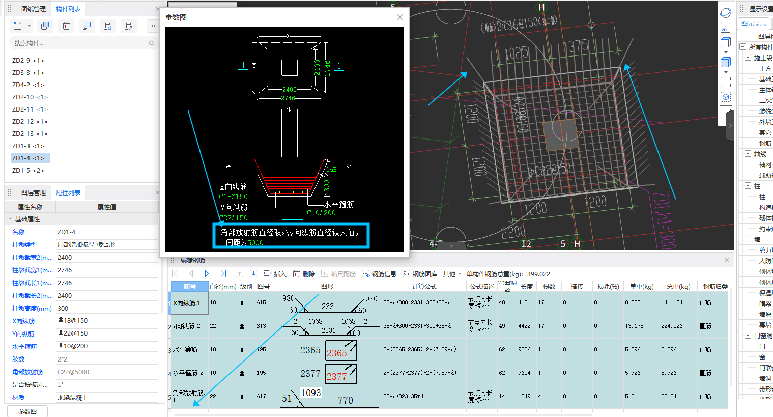

請問柱墩怎樣設置,才不會計算角部放射筋?
小胡 專家
答題: 860 被贊: 194
按倒退鍵,顯示英文就不計算了

柱墩鋼筋【角部放射筋】設置
請問如何設置才能不計算柱墩【角部放射】?間距無法歸零,設置為最大的話,每個角也會計算一根。
