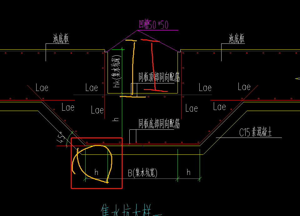

suibian 2024-07-18 16:24:14 | 湖北省 計價軟件GCCP土建計量GTJ | 227查看 3回答
小高同學 專家
答題: 1389 被贊: 968
是的。H是集水井的深度
2024-07-18 16:24:33
星星 黃金專家
答題: 2137 被贊: 631
下面的小h一般是筏板厚度
2024-07-18 16:25:04
小邵 專家
答題: 961 被贊: 265
hk才是集水坑的高度(深度),H一般是筏板的厚度
2024-07-18 17:08:14
請問這個集水坑的鋼筋怎么定義?
分不清哪些鋼筋是屬于筏板基礎的,哪些是集水坑的鋼筋?請老師指點一下如何正確繪制這個集水坑
承臺高度是H+h1嗎?樁基深入承臺高度是h1+h2嗎?
這個暗梁的承臺高度是小h 1+h二嗎?
集水坑定義 這個出邊距離是0嗎??
2020-01-04 16:18:02 補充這樣定義是否正確
這個集水坑下方的墊層應該怎么繪制呢,圍繞著板下面
