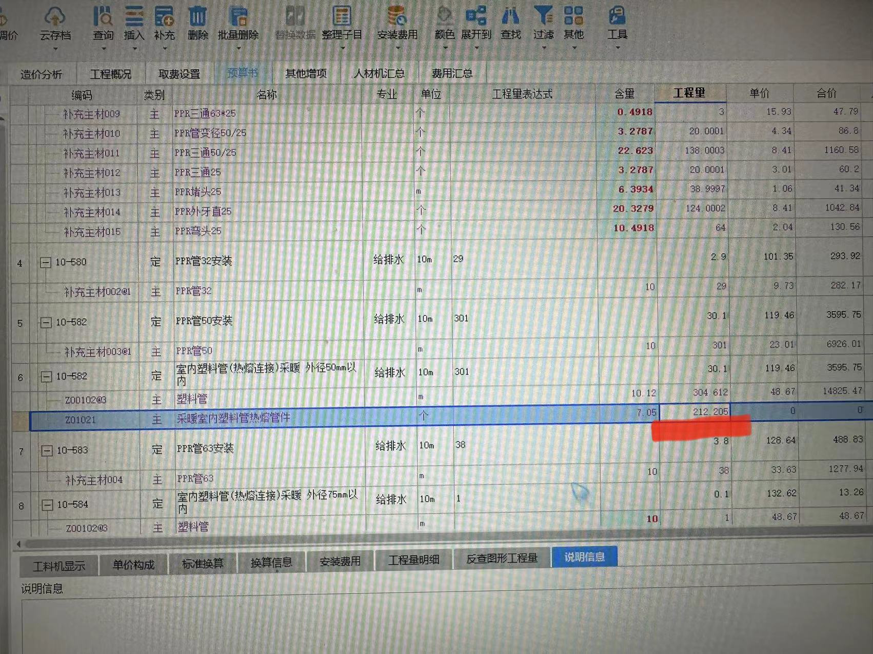

  • 供暖熱熔管件量怎么計取
    計取請問老師,圖中ppr 管301米,下面212個是指含管件212個的意思嗎?如果用了300個管件,超出的部分單獨計取嗎?
    是的
    定額反應(yīng)的是社會平均水平。雖然會存在偏差  也不會太大 300米差近100個管件是很夸張的
    計取的時候參照平均含量就行 總價不會太大的影響。
    如果是工業(yè)管道的話 需要按實際的來計量
    2024-07-18 16:23:34
  • 不能。定額是綜合考慮的
    回答正確請采納并點贊,因為每一個專家都是免費服務(wù)
    2024-07-18 16:07:10
  • 可按實記取,各種管件數(shù)量為綜合取定,執(zhí)行定額時,如實際數(shù)量與取定數(shù)量差異較大,可按實際的品種、數(shù)量調(diào)整
