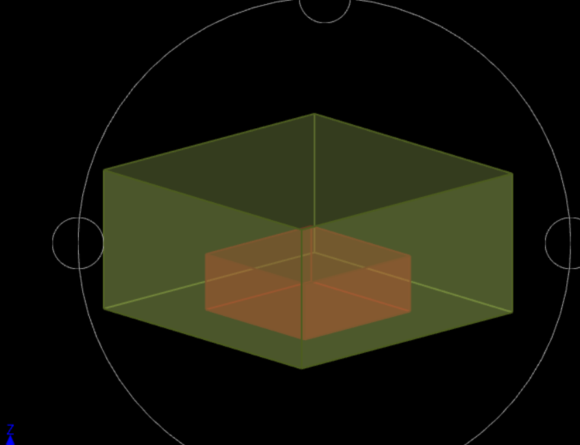

  • 請問廣聯達土建算量時,獨立基礎部分是不是后畫的要扣減先畫的?繪圖次序是否影響扣減
    獨基工程量如圖所示,如果先畫紅色獨基再畫黃色獨基,那么紅色獨基工程量正常顯示,黃色獨基扣減紅色;但是如果先畫黃色再畫紅色,那么紅色獨基工程量就是0,請問要怎樣更改繪圖的順序?
  • 繪圖的順序,不影響工程量扣減。看計算規則。
    2024-07-18 11:54:03
  • 若你需要各自的量就先畫小的,再畫大的;但你確定有這種獨基的布置嗎,紅色的是二次灌漿部位吧,是不是該在黃柱基上部
