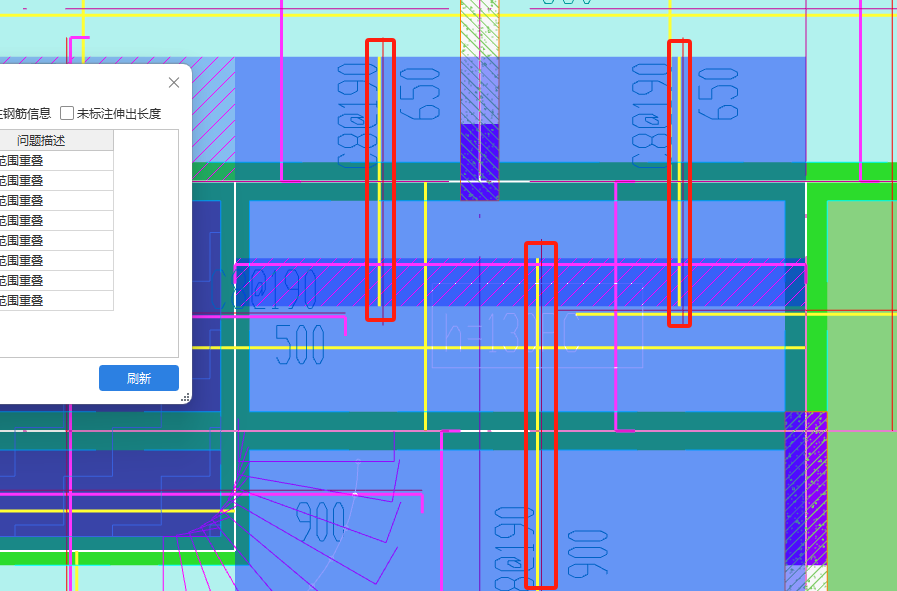

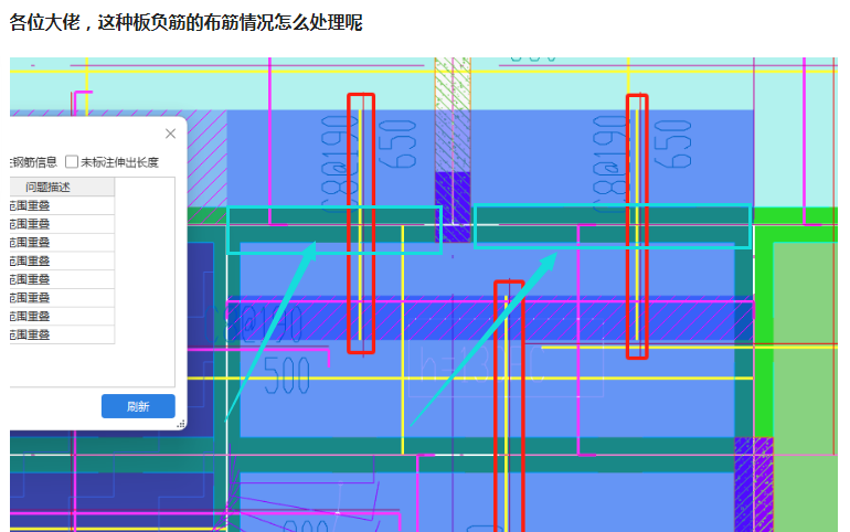

  • 各位大佬,這種板負筋的布筋情況怎么處理呢

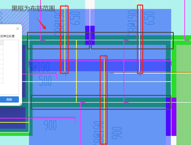

    黑框
    2024-07-18 10:46:05 補充
    板負筋紅框是重疊的負筋,黑框為布筋范圍,導致中間一條線重疊了

  • 查看布筋范圍  確定是否重疊
    檢查確定是否 有面筋了 還有負筋,我看你布置了雙層雙向 還有負筋 附加
    2024-07-18 10:32:13
  • 同直徑長度的,按某一根設置可以,并自定義范圍布置
