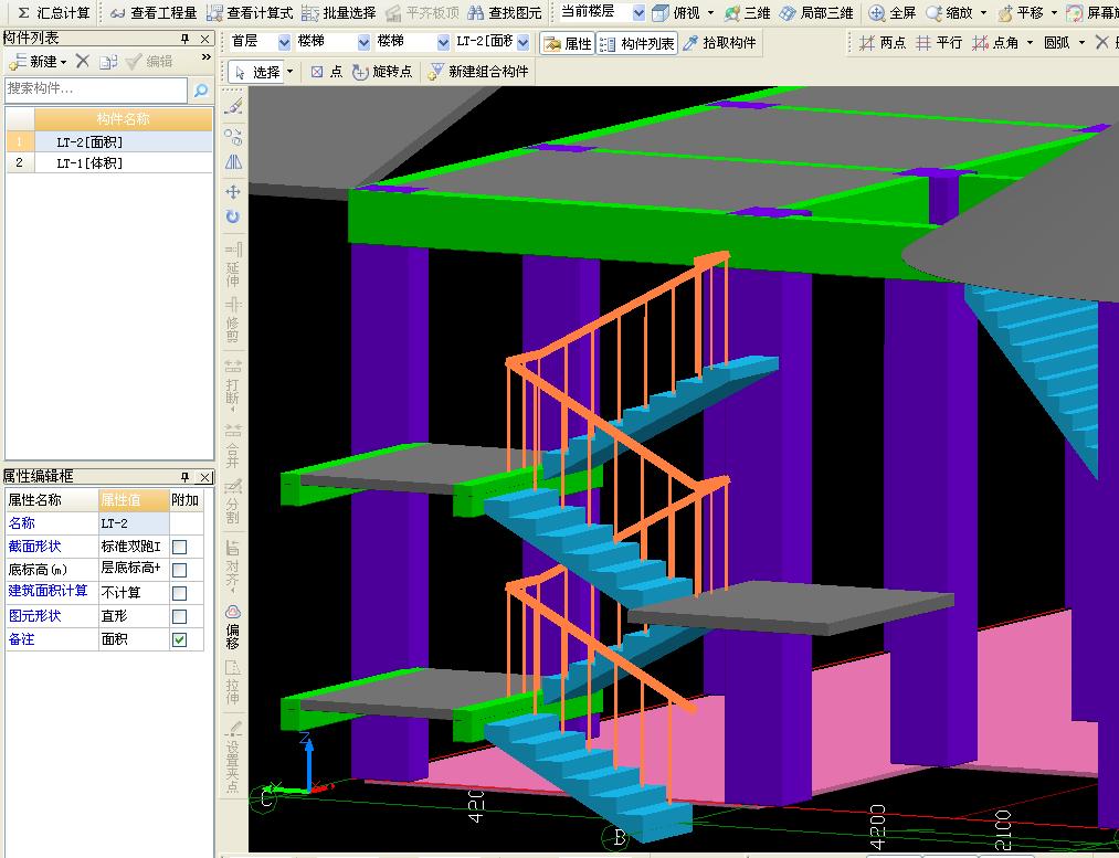

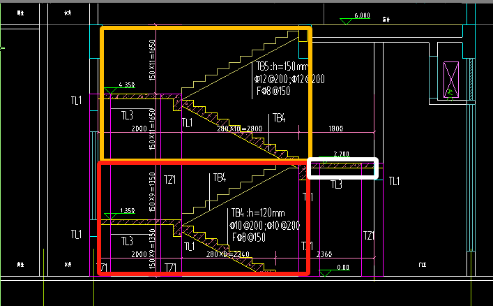

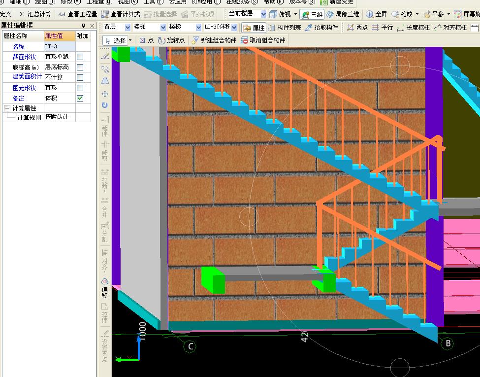

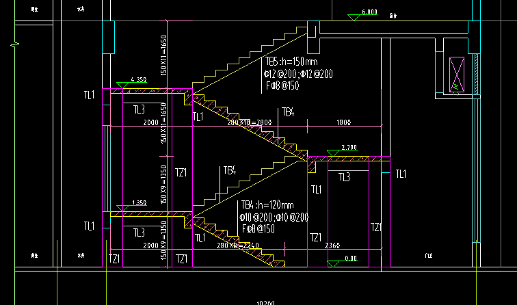

兩個雙跑+一個平臺
2024-07-17 16:36:18
晴天 專家
答題: 430 被贊: 128
這就是兩個二跑樓梯繪制
2024-07-17 16:33:48
天涯浪子 鉑金專家
答題: 52640 被贊: 16436
自定義樓梯直接繪制,把底標高設置好、
2024-07-17 16:34:19
陳工 鉆石專家
答題: 202891 被贊: 47821
用組合的方法:
2024-07-17 16:34:36
楊華 黃金專家
答題: 6139 被贊: 1941
用自定義樓梯定義繪制;
2024-07-17 16:35:10
會飛的企鵝11 專家
答題: 483 被贊: 129
直行樓梯構件繪制
