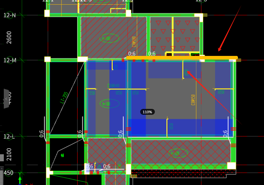

  • 這個板負筋是這樣布置嗎,位置怎么好像重疊了
    板負筋負筋

  • 是負筋,沒重疊。答疑解惑

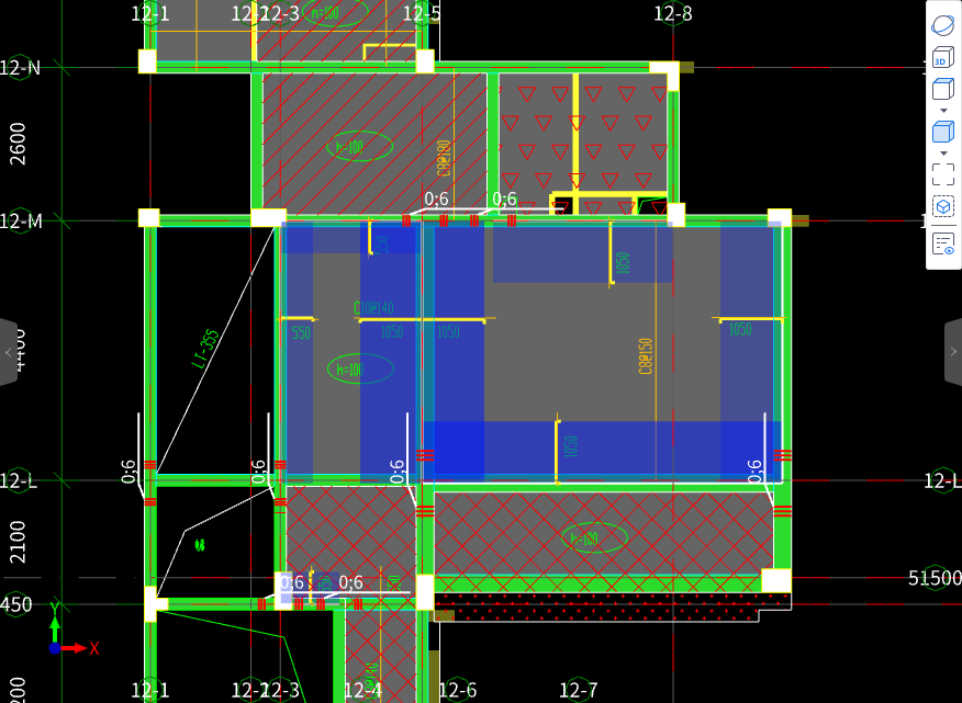

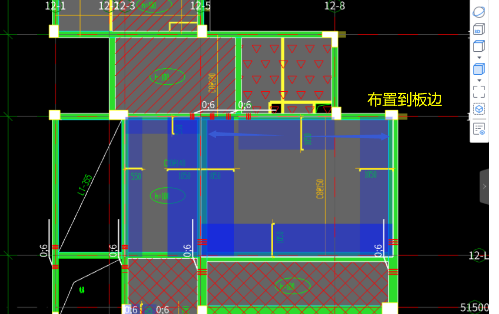

  • 建筑行業快速問答平臺-答疑解惑只是水平和垂直方向形成鋼筋網而已,沒有重疊;所示負筋布置范圍應按這個

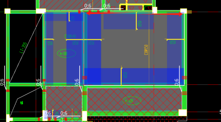

  • 畫的不對

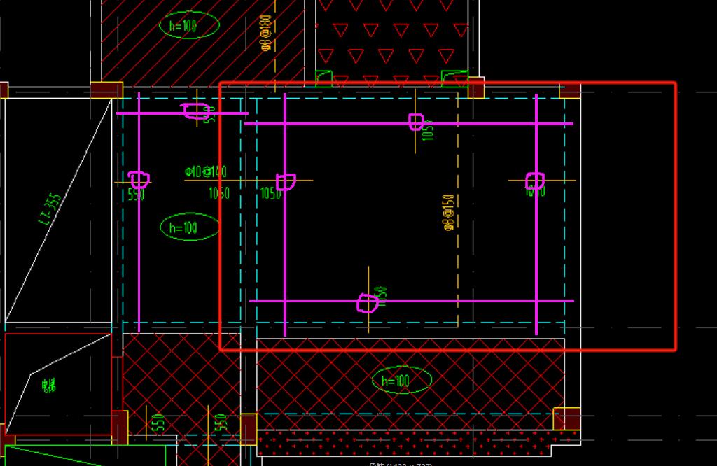

  • 是四邊布置的,轉角位置是XY,是雙向的。
