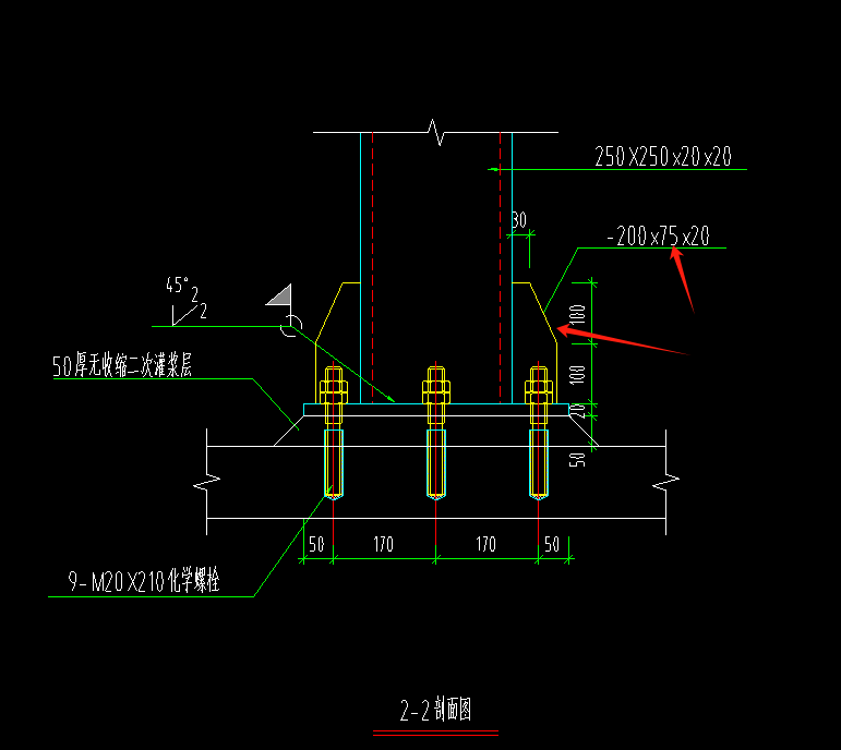

你好,這個是加強板,你需要計算其面積,然后計算重量,并入鋼柱工程量中。

柱腳板

鋼板,200長75寬20厚

柱腳加固件,并入鋼柱中
