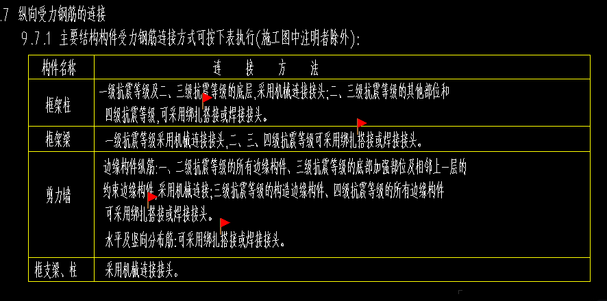

不用設置,按默認的設置就行了
2024-07-17 06:13:17
雪花飄 飄 鉑金專家
答題: 36894 被贊: 8751
按施工組織設計設置
2024-07-17 07:47:55
nh 鉆石專家
答題: 134264 被贊: 27744
搭接設置內按圖紙要求搭接類型分別設置
2024-07-17 07:59:05
請問這個要怎么設置,怎么理解這段話
老師們好,請問一下這段話怎么理解的呢,這些鋼筋可以在軟件中布置上去的嘛
還是在表格輸入里面處理的,如果可以在軟件上布置上去的,具體怎么布置的呢。
請問這個鋼筋的搭接設置在軟件中怎么調?
老師們,請問這個在軟件中怎么設置
請問這個板搭接長度內設置拉結筋在軟件里怎么設置
