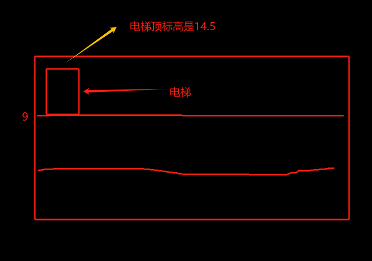

  • 請教下電梯在建筑室內(nèi)封頂?shù)模@種需要計算建筑面積嗎
    高差
    請教下這個電梯機房再第三層封頂,第三次已經(jīng)算了一次建筑面積了,然后這個電梯層高差不多是5m左右,需要在計算多一次建筑面積嗎,哪條規(guī)則適用
    已經(jīng)計算了的就不能再計算,一般是不能重復計算
    如果你在計算時扣除了這部分的,需要單獨增加,沒有扣除時就不能單獨再計算

  • 算一個自然層就行了,算過一次就不再算了。
    2024-07-16 17:30:32
  • 既然是在第三層封頂,且已經(jīng)計算第三層全部建筑面積,那么電梯機房不需要在計算,但是沒看懂你那個9和電梯層高5是什么意思
