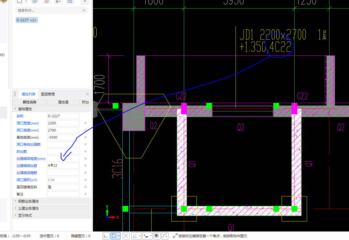

  • 請問這個洞口加筋是這么填寫嗎?謝謝
    洞口

  • 是的,輸入位置正確。
    2024-07-15 14:20:34
  • 輸暗梁高度,加強暗梁縱筋輸4c22;洞口寬度大于800,洞口上下都要設(shè)置暗梁,編輯鋼筋,縱筋根數(shù)改為8;或者直接屬性里輸 8c22(軟件只計算一側(cè));
    洞口中心距結(jié)構(gòu)地面1350mm,屬性里離地高度是0

  • 在其它鋼筋內(nèi)設(shè)置加筋
