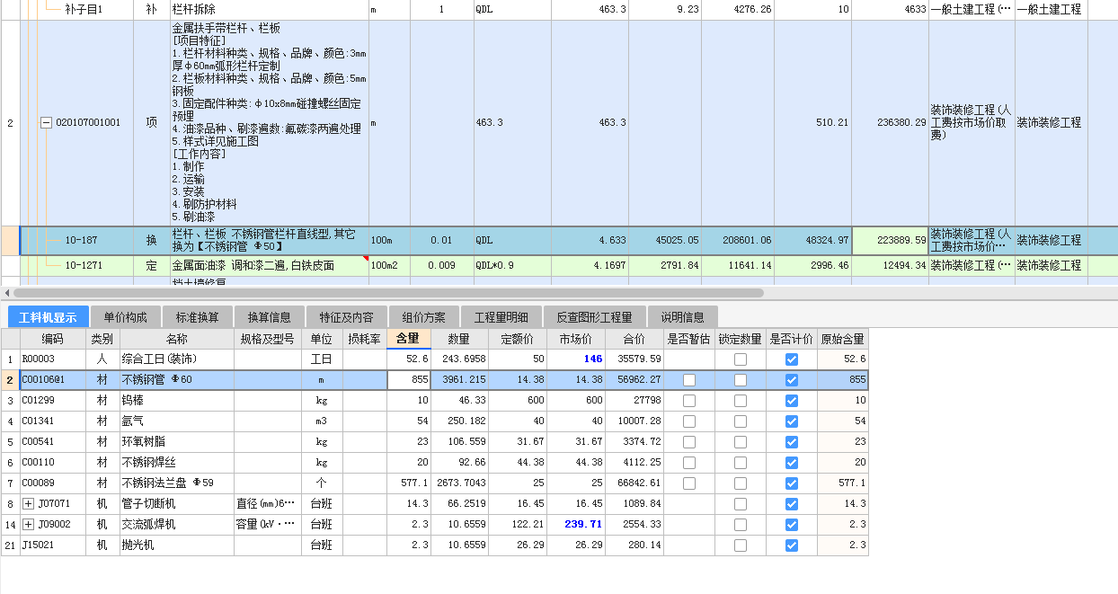

  • 請問陜西這個清單怎么套定額 我感覺我這個價格非常高了,
    除了人工費,材料費的價格 我還沒調整,定額
  • 這個不銹鋼管的量是不是有問題啊,855米?

  • 不銹鋼欄桿 不需要刷油漆了哦 ,

  • 你得看看欄桿的圖,不過用不銹鋼管φ60*3,這個厚度可不薄,一米4kg,你這含量差不多是一米欄桿用8米的不銹鋼管8kg,這個材料差不多就小五六百一米了,這個東西有問題的,還有法蘭一米五六個,太多了吧
    仔細看看,按照圖紙弄弄

  • 你好,陜西這個不銹鋼的欄桿本來價格就高于市場價 的,可以調整其價格。而且這個不需要套取油漆子目的 ,不銹鋼不需要考慮油漆的。
