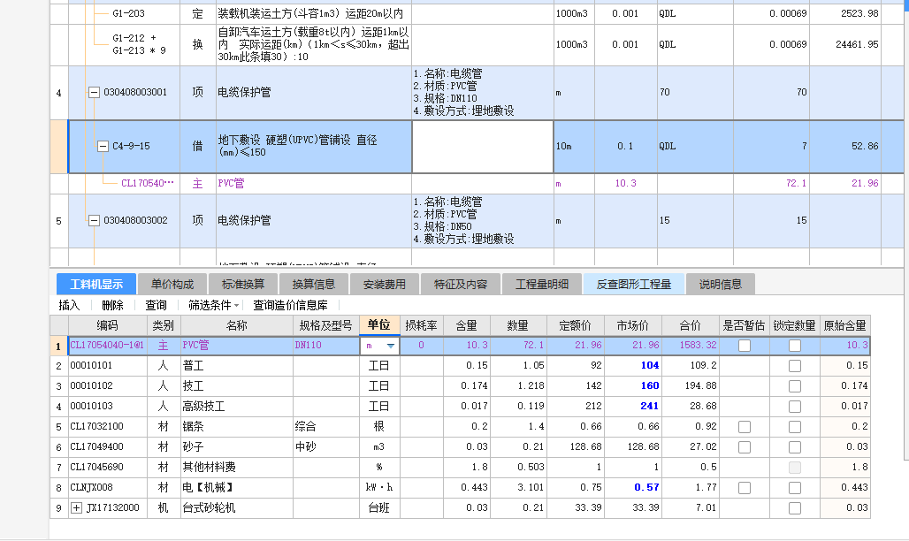

    湖北18定額如圖,這個(gè)定額是否包括三通彎頭之類的,如果不包括那么彎頭和三通應(yīng)該套什么定額呢,湖北18定額

    電纜保護(hù)管沒(méi)有三通,彎頭什么的,不需要計(jì)算

  • 沒(méi)有三通、彎頭
    三通彎頭處設(shè)置電纜井
    2024-07-13 14:08:50
  • 電纜排管不需要計(jì)算管件
    2024-07-13 14:09:55
  • 電管沒(méi)有三通、彎頭(無(wú)法穿電纜),不用考慮。
    2024-07-13 15:25:41
