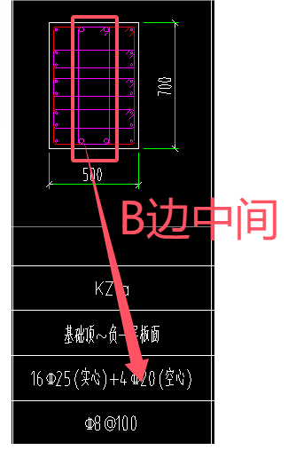

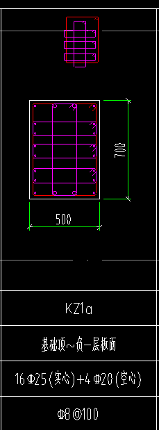

小官 2024-07-13 08:34:31 | 廣東省 土建 | 485查看 3回答
xagcc 鉆石專家
答題: 316660 被贊: 71920
卻別鋼筋規格標注的,圓圈是空心的
2024-07-13 08:36:04
鋼筋撐起半邊天 鉆石專家
答題: 154544 被贊: 49162
用于區分不同直徑的鋼筋 的
首次提交 2024-07-13 08:35:35 最近修改2024-07-13 08:36:29 (修改過1次)
愛我中華
答題: 447 被贊: 113
只是為了區分不同鋼筋直徑做的圖例標記
2024-07-13 08:37:59
