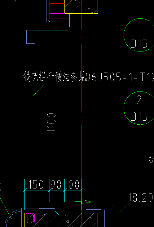

  • 請問,著個欄桿該如何計算,新手不懂
    欄桿答疑解惑
    長度 +立桿的長度

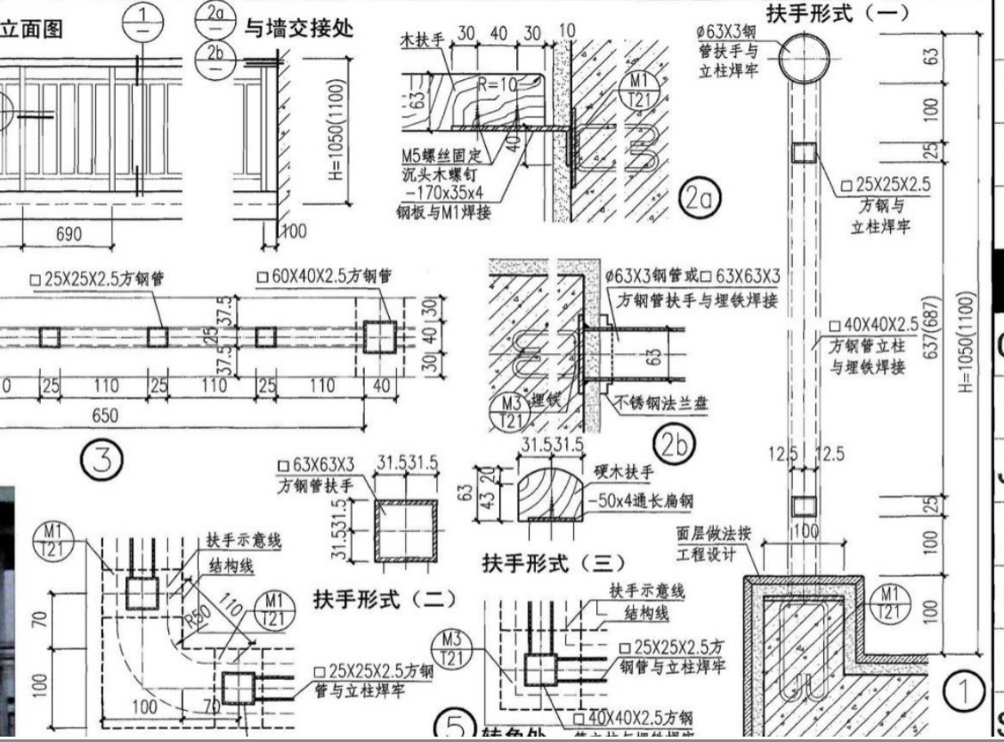

  • 根據圖集做法,做一個綜合單價分析;然后算出圖紙中的工程量乘以綜合單價(按面積或者長度都可以)

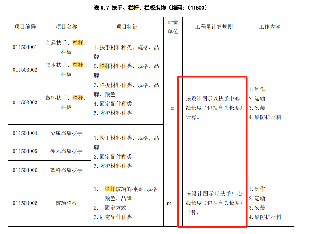

  • 定額是按延長米計算(按圖計算欄桿的長度),不過清單組價的單位就得根據編制清單的人定了。廣聯達服務新干線
