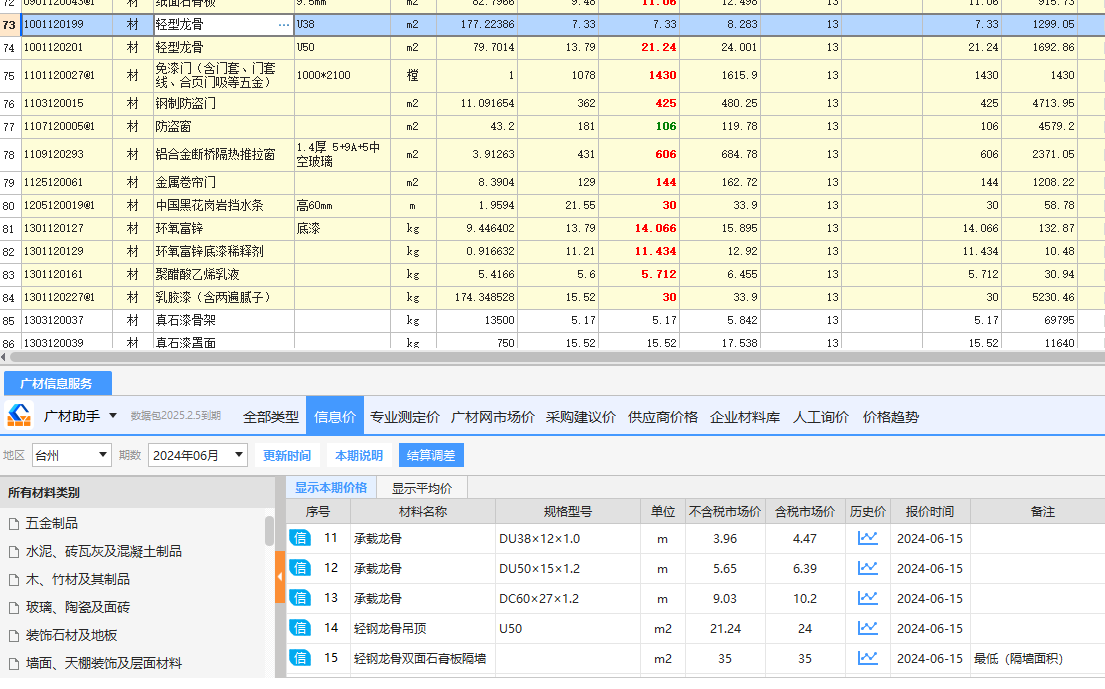

    信息價沒有U38怎么辦
    天棚
    2024-07-12 09:28:31 補充
    請問這個單位不一樣怎么換算啊
    換算
  • DU38是一樣的
    2024-07-12 08:58:40
  • 選用DU38,D是吊頂,U型,38mm寬度
    2024-07-12 08:59:59
  • 主龍骨一平米的含量一般就是一米,按照一米的DU38龍骨價格調整就可以了;
