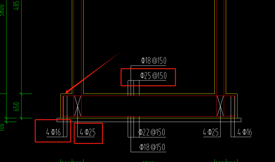

  • 此處鋼筋是否是附加鋼筋
    筏板的c25@150的垂直鋼筋布置范圍是否可以穿過4c16和4c25倆處。4c16和4c25是屬于附加鋼筋附件鋼筋嗎
  • 不是附加,邊緣外就是4根小直徑的鋼筋。
    2024-07-11 16:48:33
  • 不穿過啊,圖紙就是告訴你墻下是C25,筏板邊緣布置4根16,你算算邊緣多寬,2根c16間距超過150就再布置一根C25,自己排布一下
