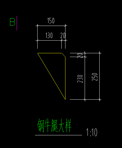

張工 2024-07-11 15:51:33 | 廣東省 其他專業 | 197查看 2回答
爍楠科技 鉆石專家
答題: 68556 被贊: 87910
拉一個面積*厚度*7.85(t)
2024-07-11 15:52:50
cccp 黃金專家
答題: 3383 被贊: 1083
0.25*0.15*0.012*7.85=t
2024-07-11 15:53:04
