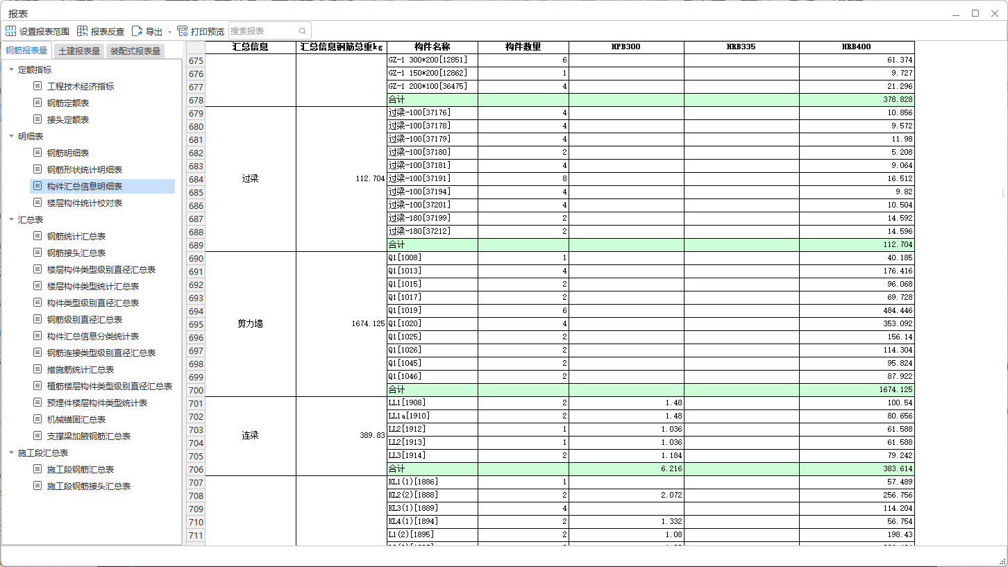

  • 內(nèi)墻還需要計(jì)算鋼筋嗎,看表里面沒有砌體墻的鋼筋

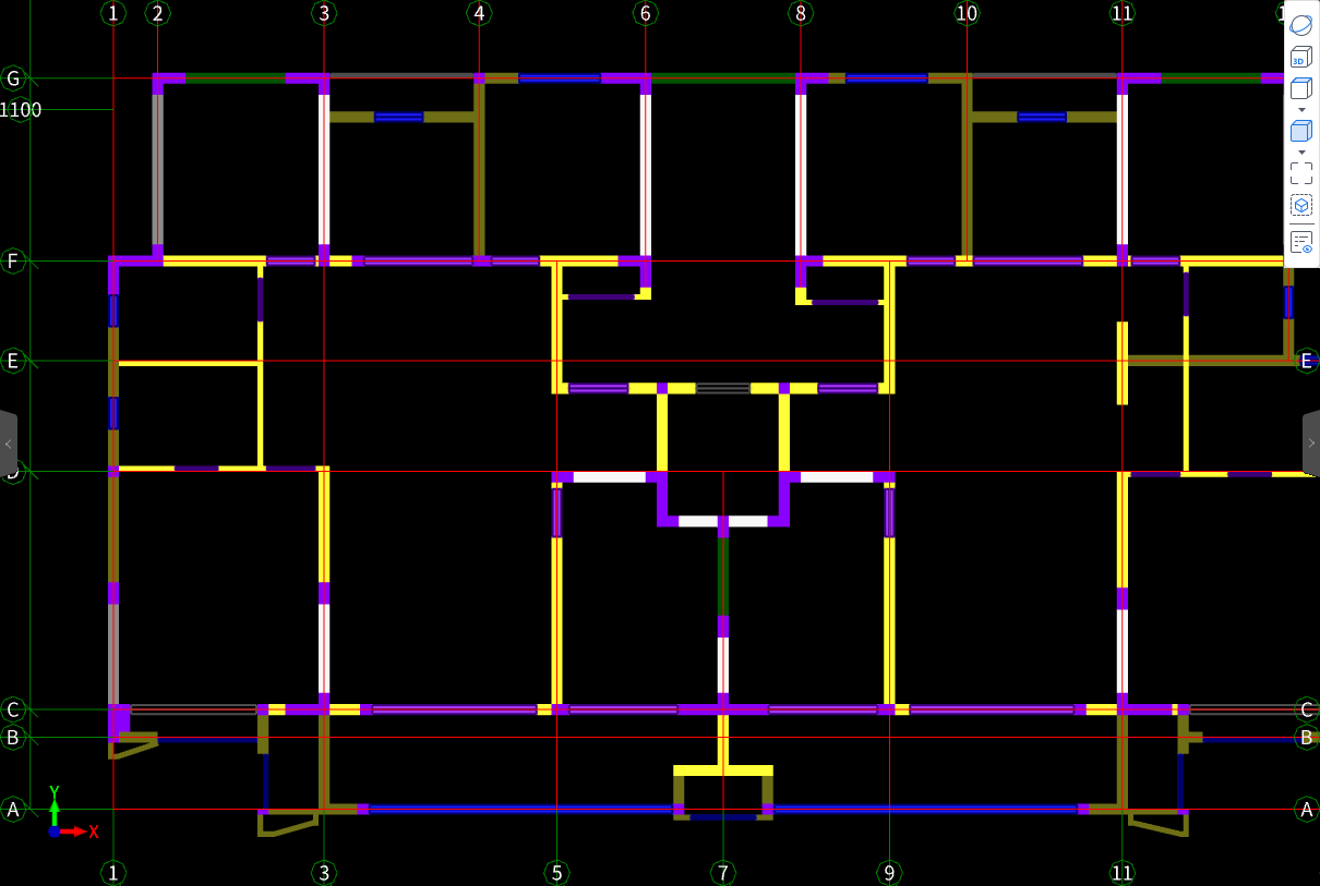

  • 看著像自動(dòng)布置的,定義一下,匯總計(jì)算
    2024-07-11 14:53:07
  • 看設(shè)計(jì)說明,砌體墻是否需要布置通長的拉結(jié)筋,如果有,就在砌體墻屬性里--砌體通長筋 輸信息
    2024-07-11 15:02:03
  • 會(huì)有砌體加筋或通長鋼筋的,查看說明看看
